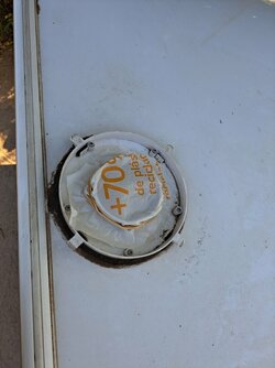

La caravana de 2011, los plásticos ya Dan guerra, ya he cambiado la claraboya del baño, la chimenea del extractor de la cocina y ahora los aireadores... a finales de agosto a punto de regresar me doy cuenta tumbado en la cama que veo las hojas del árbol que tenía encima, y la luz que entraba... joerrr, se ha ido la tapa del aireador. La he perdido en el trayecto al último camping. Los plásticos echos polvo...
Como amenazaban lluvias me entró el pánico, improvisé con unas gomas que tenía y una bolsa una tapa... aguanto bien el trayecto. Ahora me tengo que liar para dejarla lista para las escapadas de fin de semana...
Ver el archivos adjunto 4141132

Cuando nos pasó a nosotros, cambié sólo la tulipa, vi que quedaba fuerte y no tuve que cambiarlo todo, que era la idea original.

Es una Caravelair, he conseguido una parecida por no decir la misma. Todavía no he abierto el paquete. La tapa no se cómo iba, las pestañas que quedaban se partían, están hechas polvo. Por lo que valen cambio las dos, porque la otra estará de mírame y no me toques...

No me preocupaba el coste (creo que fueron 12 €) me preocupa tener que desmontarla y volver a montarla, asegurando que no entraba agua después. Compré el butilo también y lo he usado este año para cambiar los enganches del avance, que sólo me quedaba uno... Al final los he puesto metálicos y ya veremos cómo acaba... los puse justo antes de la DANA en Tarragona, con aviso de emergencia activador de chis incluido. Si no entra agua, no creo que entre en breve...

El coste 14€ cada aireador más unos 6 de envío, aunque parezca una chorrada me preocupa el del fondo de la litera, igual guardo el repuesto y cuando casque lo cambio, de momento ahí está...

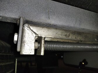

Hola, a mi se me ha roto una pata estabilizadora que estoy pendiente de medir para pedirla, no creo que sea muy complicado montarla

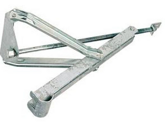

Creo que montarla es fácil, dos o tres tornillos y fuera. Lo difícil en mi caso es encontrar la pata de repuesto. Tengo una que ya es la segunda vez que se dobla un poco, pues las patas de las eribas -por lo menos la mia- no son que digamos muy resistentes, e igual me decido a cambiar las cuatro, o por lo menos las dos de atrás que son las que soportan más peso. Mirando y mirando en internet no encuentro por ningún lado el mismo modelo de las mías, me refiero al modo en que va sujeta al chasis. A ver si a alguien le suena este modelo y me echa un cable.
He visto unas cuantas que, haciendo un apaño, podrían servir. También otras que, si la distancia es la que toca, servirían con menos apaño.

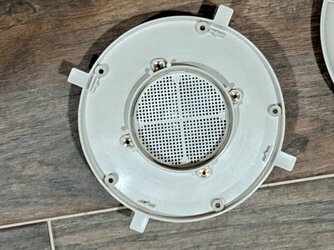

Pues he revisado el paquete de los dos aireadores, y me parece que son iguales. Por cierto, no traen tornillos de montaje, aprovecharé los antiguos...
Una foto del original Caravelair, que creo que son todos iguales para los modelos de la época.
No tengo foto sin tapar...
El nuevo.
Ver el archivos adjunto 4141173
Gracias Aunolose, Seguiremos buscando, a ver si aparece. Contactaré con los de Autosuministres en Vic y veremos que me dicen.
