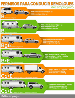

Según veo en todas las páginas dicen lo mismo, el b96 es obligatorio desde que el remolque pasa de los 750kg, no se mide por conjunto si no por remolque ligero o pesado, que después el b96 permite subir el peso de un conjunto hasta 4250kg
Aparte de la Norma Reguladora; la foto que pones lo dice bien claro y te da la explicacion entre parentesis. Superior a 750, (siempre que la MMA exceda de 3.500. ...........)
Por lo tanto: si no excede de 3.500 Kg. el B.
Soy un pesado, lo sé, pero eso es en conjunto, pero no puede exceder de 750kg el remolque.
Pero no ves que si fuera asi, sobraria la aclaracion entre parentesis.
Lo que aclara son los pesos del conjunto, pero lo que explica es que autoriza a llevar remolques de más de 750kg, de verdad que solo lo veo yo?
No, hombre, lo que aclara es para B96, la MMA del conjunto, con remolque de mas de 750, tiene que ser mayor de 3.500.

El gráfico del compañero es muy aclaratorio, su que no lo haya publicado la DGT. Es un gráfico muy común. Creo que la DGT sacó uno igual.
Así es, el b96 Es necesario siempre que exceda de 750kg la caravana que dejaría de ser remolque "ligero"
Lo que dice esa página al principio es incompleto, y por lo tanto incorrecto. Con el permiso B puedes llevar un vehículo permitido con el B (MMA hasta 3500kg) y un remolque ligero, o no ligero siempre y cuando el conjunto no exceda los 3500kg.
Si te fijas en la parte de abajo lo precisa un poco más:
Permiso B96: Si deseas conducir un conjunto de vehículos formado por un vehículo tractor con MMA igual o inferior a 3.500 kilogramos y un remolque de más de 750 kilogramos (remolque NO ligero), siempre que el conjunto no supere los 4.250 kilogramos, deberemos obtener el permiso B96.
Si el conjunto supera los 3500kg, pero no llega a los 4.250kg (incluido) necesitarías el B96, o bien el B+E. Este último te permitiría conducir un vehículo del B (hasta 3.500kg) y un remolque no ligero de hasta 3.500kg.
