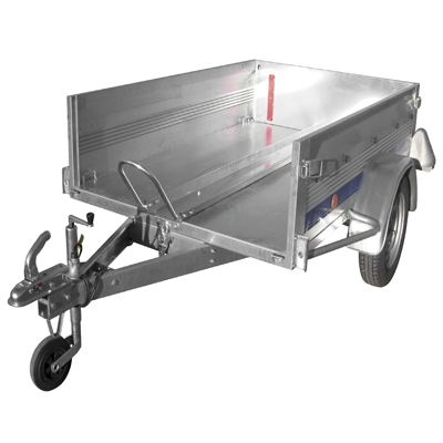

Remolques hasta 750 kgs de MMA Categoría O1:
-Tarjeta de Inspección técnica. Igual a la de los coches.
-Seguro: suplemento en el seguro del vehículo. Se debe notificar a la compañía en la cual tenemos asegurado el coche que, si no está incluido el arrastre del remolque, nos haga una ampliación del mismo, donde también quede asegurado el remolque y el enganche.
-No necesitan pasar la ITV.
-Freno de estacionamiento por palanca manual.
-Enganche secundario tipo "cadena" que impida que la barra toque el suelo.
-Rueda tipo "jockey".
-Masa Máxima Remolcable (MMR): será variable en función del vehículo tractor, cuanto más grande sea el vehículo tractor y más masa tenga, más masa podrá remolcar, por regla general los vehículos turismos o 4x4 no podrán remolcar más de 3500 kg.
* Para arrastrar remolque sin freno (la mitad de la tara del tractor + 75 kg), no excediendo en ningún caso de 750 kg.

MMR s/f c/f 750/1.400 (ejemplo) Es el peso máximo remolcable por un vehículo sin freno (750 kgs s/f) y con freno (1.400 kgs c/f). Estas masas corresponden a la MMA del remolque. Esta indicación aparece en la Tarjeta de Inspección técnica del vehículo.
