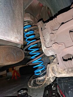

Hola, aprovecho para subir el hilo. Tengo un c4 picasso de 2017. con tres peques, maletas y la caravana la suspension me tocaba el suelo. Despues de mucho investigar me he decidido a poner muelles reforzados. Son unos muelles que van por dentro del original.
Los he podido montar yo mismo sin mucho problema. La idea es que como no pasa ITV, tendre que sacarlos y luego ponerlos al ir a pasar la ITV. No es mas de 30 minutos sacarlos. Espero con esto solucionar el problema. cualquier cosa preguntad
Para mi modelo me ha costado 135 euros en autodoc. Pregunté en varios talleres y ni idea de lo que les decia, otros no tenian ganas de trabajar ni de escucharme, otros me decian que pusiera muelles mas rigidos. Creo que poner moelles mas rigidos es un error porque cuando vas de "vacio" el coche se nota mas duro, no se si me explico
Os dejo linK de los que he puesto y alguna foto:
Asi me han quedado:;

Abra que poner amortiguadores adecuado, sino no podrá ir bien.

¿Seguro que eso sirve para algo?
No dan la impresión de ser muy robustos y si dices que son tan fáciles de poner y quitar no termino de ver la mejora.

Tienes toda la razón. veo que no había hecho ninguna presentación. Llevo tiempo registrado y pensé que si... disculpas.
Buscando info y en foros la gente esta contenta con este sistema. Es bastante común en otros paises. La mejora es que estos muelles interiores trabajan cuando hay mas carga de lo normal. Os diré cuando enganche y vaya con todos los peques y todo el equipaje.
Respecto a lo fácil de poner, pues como los otros muelles, al final es subir el coche, quitar los pernos de los amortiguadores traseros, el puente baja y puedes quitar los muelles.
He llevado muelles de refuerzo traseros MAD durante 10 años en mi anterior octavia II combi 2.0 TDI (eje trasero multilink independiente). Con amortiguadores de serie (mi coche llevaba tren de rodaje deportivo de serie -15mm y amortiguadores más duros). Se endureció la suspensión levemente (no la amortiguación) del tren trasero. La conducción no empeoró, sólo cambió muy sutilmente. Como son coches propensos a ir cargados, a la que llevaba 2 personas detrás y maletero (sin caravana) o el portabicis, se apreciaba cierta deriva delante (se levantaba el morro) y el coche íba con la suspensión trasera demasiado comprimida).
Una vez puestos pude cargar mi coche perfectamente sin que apenas cambiase el comportamiento: con la caravana bajaba levemente y mantenía un comportamiento muy noble, es decir, sujetaba perfectamente la caravana aportando mucha seguridad (vaivenes, cambios de rasante, viento, etc..). Sin ella pude ir perfectamente cargado manteniendo mucha estabilidad.
Los puse en 2007 pensando en quitarlos si no me gustaba y se quedaron puestos 10 años, hasta que vendí el coche. Ha pasado todas las ITV sin ningun problema, y eso que se trata de un muelle azul concéntrico por el interior del muelle original. Quizás por el hecho de ser adicional, no sustitutivo y no modificar la suspensión original no ha tenido problemas en la ITV. El coche permítia 70-70-75kg creo de peso vertical en bola, igual que tu león.

- No hace falta sustituir los 4 muelles (sólo son muelles adicionales)
- Si normalmente vas cargado, los amortiguadores se fatigan mucho menos por trabajar en su rango óptimo, aunque tengan que retener en extensión un conjunto de muelle+adicional algo más firme.
- La prueba es que después de 10 años y 180.000km mis amortiguadores traseros estaban al 70%, es decir, en muy buen estado, algo mejor que los delanteros (68%)

Ya nos vas contando cuando lo pruebes a máxima carga entonces, pero teniendo en cuenta que la media del parque automovilístico español pasa ITV cada semestre, sigo sin ver claro si compensa ese trabajo en el que hay que tener un mínimo de conocimientos mecánicos, herramienta, horas muertas y descuidos de olvidarse en apretar algo, para el beneficio en lo que haya que remolcar en ese periodo de tiempo, pero puedo estar equivocado.

Desde luego tienes razón en que hay que tener un mínimo conocimiento, y que te guste. En mi caso siempre me ha gustado hacerme el mantenimiento en mis coches y motos que he ido teniendo, nada del otro mundo, aceite, filtros, pastillas de frenos, discos, etc.. vamos lo básico. Además que me resulta satisfactorio y me lo tomo como hobby. Creo que para alguien que no tenga ese mínimo de ganas y de y de herramientas y tiempo para ponerse no es una solución, y debería buscar algo mas definitivo que sobretodo le pase la ITV, hablaríamos pues de unos muelles de carga y unos amortiguadores a juego. Eso sí, cuando vaya de vacío, el coche lo notará muy duro de atrás, y la solución definitiva seria una suspensión neumática aunque eso suena caro. Despues de mi viaje de semana santa os cuento. De momento no he notada nada diferente en "vacío".
