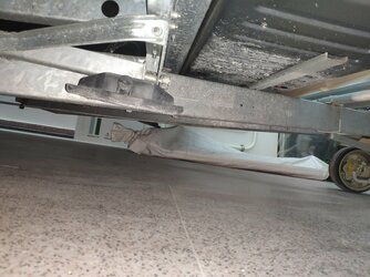

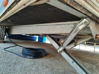

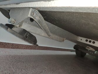

Os pregunto… he estado revisando y mis patas (abajo una foto de una delantera y de una trasera) están ancladas al chasis metálico, no a la madera (que además en mi caso no es madera lo que se ve, es fibra todo el suelo).
Soy una rareza?
No se si eres una rareza o no, pero muy ilustrativas las fotos .
Yo al menos ya voy viendo porque algunos podeis "tirar de patas" y otros no.
Me pregunto si tu posicionases las patas a 45 grados como dice algo que es su forma correcta y donde mas peso aguantan, como se quedarian tus ruedas con respecto al suelo.

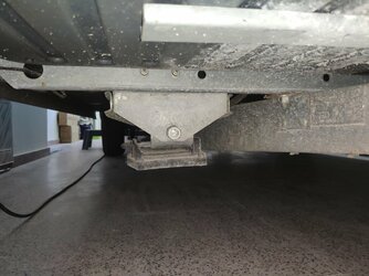

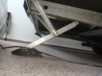

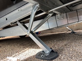

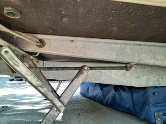

Esta mañana he ido al garage donde tengo guardada la caravana, he podido comprobar gratamente que las patas de mi caravana van ancladas al chasis y ademas justo donde acaba el perimetro del habitaculo de la caravana, es decir, por la parte delantera justo donde acaba la cama en su lado mas exterior y por la parte trasera donde acaba la caravana, ademas de ir al chasis, a su vez van sujetas a unos largueros transversales que en la parte delantera tambien sujetan la lanza.
He echo la siguiente prueba; he estabilizado la caravana sobre sus 4 patas, he tensado la jokey a mas o menos 80 kg y me he subido encima de la lanza, ni se ha movido la bascula,( o yo al menos no lo he apreciado) por lo cual entiendo que no hay ningun tipo de flexion en la lanza.
Y aqui esta la cuestion, es bueno colocar un septimo punto de apoyo fuera del perimetro habitable de la caravana?, pues por las pruebas que he echo, ni es bueno ni es malo, simplemente (y en mi caso), no hace nada.
Obviamente ni que decir tiene que si las patas van ancladas al suelo, cuanto menos stress le provoquemos a esa parte de la caravana, mucho mejor.

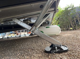

Os pongo fotos del anclaje de las patas, que coinciden con la del compañero @Danielowski .IMG_20220815_131249.jpgIMG_20220815_131432.jpgIMG_20220815_131413.jpgIMG_20220815_131413.jpgIMG_20220815_131555.jpg
