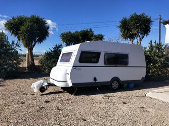

Buenos días! Soy nuevo en el foro, muchas gracias por aceptarme! Os comento: tengo una caravana Sun Roller Phenix 445s del 88 desde hace unos meses. El propietario anterior la llevaba con unas ruedas Lanvigator II (175/70R13 82T, de turismo), pero veo, que, con la caravana cargada, las ruedas se abomban (las lleno a 3.2 bares y su presión máxima de llenado son 3.4). En la ficha técnica de la caravana, respecto a los neumáticos, sólo indica "2-165x13". En este sentido, ¿podría sustituirlas por unas de carga de medida 165/80R13 que pueda llenar a más de 4 bares? Esa medida sería equivalente a la 175/70R13? Si es así, ¿podéis recomendarme marcas y modelos? La caravana pesada en báscula da 1160 kg cargada y las ruedas que lleva actualmente no están diseñadas para soportar ese peso. El caso es que para la medida 165/80R13 sí que encuentro opciones con índice de carga superior a 90, pero con la medida de las que llevo ahora no... Muchas gracias de antemano!
