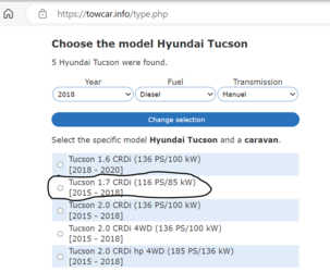

Estoy buscando el Hyundai Tucson 1.6 crdi 116cv (diesel) en towcar pero no aparece, alguien lo puede mirar?
Hola,
Te puede servir el 1.7 de 116CV, las características van a ser similares. Cierto que he leído que el 1.6 crdi lo sacaron con 116CV y 136CV. Ya te digo que te vale.
A parte de estas páginas, son orientativas, luego la percepción de cada uno es subjetiva. Por lo que cuanto más alto se pueda tirar mejor y más cómodo. Un regla de oro es huir de los límites del vehículo, si un coche tiene una MMR de 1300Kg mejor dejar un margen, si remolcamos 1000Kg tendremos una buena experiencia. Al máximo le costará.
