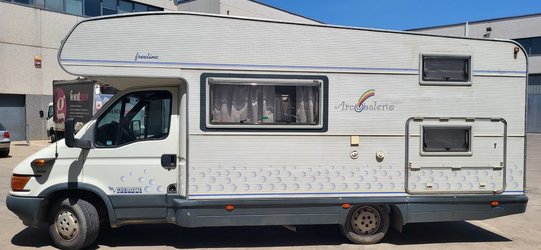

Y de paso nos passas fotos de la AC completa…
Las que he hecho hoy para el seguro

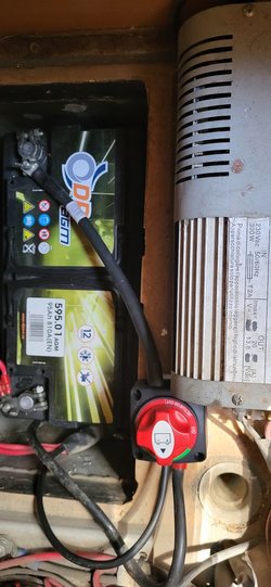

Motor encendido y lo que he tardado en conectar el tester....
Avance: la batería está descargada ?
Es posible que solo cargue la 2a batería con 220v?
Hay modo alguno de comprobar si la batería carga con el alternador del motor? Que no sea dejándola un rato encendida?
Me da miedo conectarla aún a 220v.
A lo que te cito primero no da tiempo a que cargue nada.
A la segunda cita si solo carga ala segunda batería haz que cargue las dos y no te preocupes de conectar la la corriente mantendrás las baterías cargadas. Y si hay una forma de comprobar si el alternador carga las bateristas, pero el motor debe de estar encendido, así que arranca y dale una vuelta, teóricamente con una media hora debería de ser suficiente. Pero sinceramente creo que las bestias de la vivienda están cascadas y mejor las cambias, si no eres muy Gaston de electricidad con una grande te llegaría si no pon dos grandes

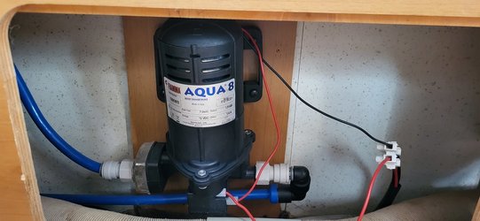

Al conectar la batería nueva, lo primero que note es que la bomba de agua se encendió.
Para que sirve?
Los grifos daban agua sin estar conectada.
De hecho he descubierto que el derivador que tengo, 3 interruptores: luces, nevera y termo, parando termo la bomba se para. Pregunto para que sirve porque si es para cargar el termo, creo haberla dejado lo suficiente como para llenarlo.

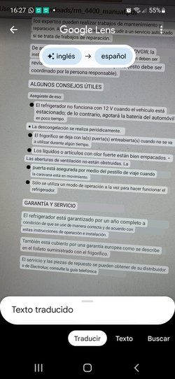

que la nevera a 12v no funciona.
Acabo de ver en el manual que si el motor no está en marcha no funciona.

Evidentemente si el motor no esta en marcha la nevera no funciona a12 v, pero debería funcionar a gas.
LO de la bomba de agua no lo entiendo, si no esta conectada no debe de haber presión, solo se me ocurre una cosa ¿tiene un segundo deposito de agua? a ver si tiene montada una chapuza y trasvasa el agua con una bomba de agua
¿Es posible que tenga un circuito con vaso de expansión sin cable? La bomba se encarga de mantener la presión. Así no hace falta el cableado desde los grifos hasta la bomba.
Si es así debería poder apagarlo cuando no lo necesite.

La bomba es la fiamma8.
Hay otra en caja, supongo que la cambiaron recientemente.
El vaso de expansión si lo tiene, no lo localizo.
Sí que es verdad, que vacíe el termo haciendo pruebas. Pero es que cada vez que voy a usmear en la auto la enciendo un rato y no para por si sola.
Sí que he encontrado lo que parece ser una válvula anti-retorno. Actualmente cerrada.

A ver si algún grifo esta ,al y hace saltar la bomba y en vez de verlo pusieron la anti retorno. Personalmente iría a un especialista y que revise todo

En los ratillo que ido teniendo he averiguado que la segunda bateria se descarga a una velocidad alarmante.
He instalado un desconectador.

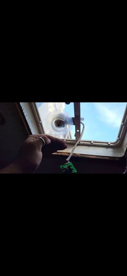

La otra, con un miniventilador, no consigo descubrir como hacer para que funcione, tampoco le he dedicado más de 5 minutos.

La otra, con un miniventilador, no consigo descubrir como hacer para que funcione, tampoco le he dedicado más de 5 miminutos.
El ventilador ya funciona.
La filtración es en esa misma claraboya y la tengo localizada. Fue limpiar exhaustivamente la placa del ventilador y conexiones. Hacer una arandela para reparar plástico de las aspas y marchando.

Revisa si con el desconectador se descarga tan rápido. Aunque para las pruebas es aún mejor quitar un borne
La bomba de agua para cuando llena, una cosa menos.

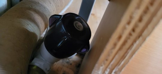

Y una cosa nueva que he aprendido es que esta llave es para vaciar el depósito.20220809_151429.jpg20220809_151420.jpg
