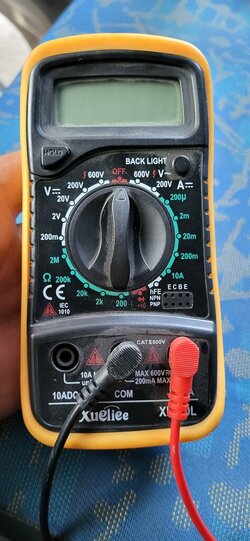

Se puede saber con un tester si la corriente de unos cables son alterna o continua?
Adjunto foto del tester que tengo

Sí que se puede, pero ojo al medir los 230 V, no te quedes pegado...
Si preguntas por el escalón, seguro que es continua.
Empieza poniendo el testero en alterna y más tensión que 230 V. Mides con cuidado de no hacer un corto, si mides 230V, es alterna y 230V... si mides 12 ó 14 V es alterna también.
Si no mides nada, o no tienes tensión, o es continua.
El siguiente paso es ponerlo en continua por encima de los 14 V. Mides y si da tensión, es que tienes tensión continua, la que sea.
Algunos detalles. Si en alterna mides 30, 60 V... es muy probable que uno de los cables tenga tensión y el otro no. O que la tensión pase por un consumidor pequeño, tipo cargador de móvil.
En continua parecido, aquí los consumidores suelen ser grandes y es más difícil saber si estás midiendo 12 V que pasan, por ejemplo, por el escalón. O una bombilla, o la bomba...
