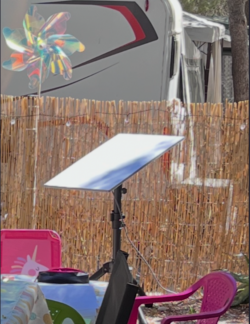

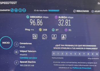

Rescato el hilo! Ya tengo montada la antena y va de fábula. Al final como haremos temporada, pues he cogido la versión residencial a 100mbps, y va perfecta. La residencial no hay limitaciones, simplemente la velocidad. Realmente en lugares muy congestionados por gente con 4G/5G, lo mejor es algo así.
He instalado el router en el portón delantero, encima la rueda de repuesto, para qué no tenga humedad. Así no he tenido que agujerear nada, y queda todo tapado, los cables van por debajo la caravana.
Y de precio, 29€/mes, así que ya es como un bono de los del camping, pero este si que va :)
Un saludo!
P.D.: Le he comprado un soporte para ponerlo en el suelo que aguante estar a fuera, si alguien le interesa le paso link.

La verdad es que estos días me ha ido fantastico. La niña mirando una peli de Disney+, su padre mirando futbol y la madre con redes sociales y todo aguantando a la perfección.
En un sitio dónde la cobertura es pésima y el wifi no funciona nada bien (portal captivo dónde muchas veces no funciona), pues te diria que es una muy buena solución.
Problemas:
- Revisa que tengas el cielo despejado, normalmente apuntas hacia el norte. Si tienes una parcela muy tapada, no te funcionará o abrá muchos cortes.
- Me he pillado la residencial porqué me gusta el camping y vamos a hacer temporada, y si nos gusta posiblemente repetimos, por eso he cogido la residencial (sin limite de descarga).
- Si coges la móvil, pues tienes limitaciones de gigas/mes y es más cara 40€/mes vs 29€/mes la residencial.
Creo que aunque pilles la residencial puedes tener algo de movimiento, pero pide al operador cuantas veces te lo dejan cambiar sin pagar.
Si os llega 4G/5G, obviamente pagando un pequeño plus de Gb, no os sale a cuenta todo esto, pero que sepáis que en los campings que hay poca cobertura, hay solución si se cumplen estas características que pongo!
Por cierto, en estos días ya hemos gastado como 20Gb… así que la versión que da 100Gb, pues la veo corta…
