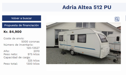

Llevamos 2 días mirando en establecimientos de la zona en la que vivo (Málaga) y después de mucho mirar hemos llegado a la conclusión de que nos quedamos con los 2 ambientes sí o sí. De hecho nos hemos enamorado de una Adria, en concreto una Adria Altea 512PU, pero no consigo encontrar información exacta de ella en towcar.info. Es el modelo de 2011.
La duda se me plantea como imaginaréis si podré tirar de ella con mi Verso, si es así creo que hemos encontrado nuestra caravana.
Muchas gracias anticipadas por vuestra ayuda!

La Adria que os comento no la compro a particular, por lo que me la dan ya transferida. La duda que tengo es que hay dos modelos que tienen nombres parecidos, la "mía" es la 512 PU (no consigo ver datos de MMA) y una 512 UP, de 1300 Kg. de MMA.
Disculpad por preguntaros por varias caravanas, pero tampoco me parece adecuado abrir un post con cada una de ellas.
Saludos y gracias!
Imagino que sí, Aunolose. Lo que quiero tener claro es que además de legal voy a ir con cierta seguridad. Lo pregunto porque creo que no va a ser tan "barco" (permitidme la expresión) como la 545 que vi en un principio y quizás esta sí que pueda llevarla, aunque no de un modo tan desahogado como la Caravelair. Es que la distribución de la Adria y los acabados nos han encantado.
Muchas gracias, por cierto!
No hay de que. Pero 1300kg mucha tela para el coche que tienes es mi opinión lógicamente la que vale es la tuya. Un saludo
