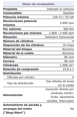

Mil gracias, UVEH. Muy interesante esa apreciación. He buscado el dato de par máximo y me salen 300nm según la ficha del vehículo, no sé si es un valor distinto a esos 170 que comentas. Si puedes confirmármelo te lo agradecería, sea para esta u otra caravana.
mil perdones!! había leído el hilo antes de mi respuesta. No sé por que he dado por hecho que era el modelo 1.8 de gasolina!!!
Nada, Ni puñetero caso me hagas, con 300Nm de PAR vas bien si vas buscando una caravana en torno a 1000-1200 Kg reales. Sorry, vuelvo a pedir disculpas.
Por motor no tienes problemas 2.0 diesel de 126 cv, los 170 Nm que comentan es un error.

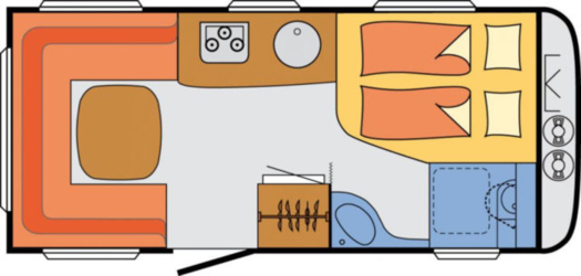

Hola @mezenller, esa Adria 512 con 1300 kg es irreal, aunque sí que es bonita. Bueno, real si no le metes ni el papel del wc. Esos 300Nm de par creo que son correctos. Nosotros vendemos una caravana que puede ajustarse a tus necesidades. Somos de Sevilla. Tengo pendiente colgar aquí el anuncio. Podemos hablar por privado y mandarte fotos si estuvieras interesado. Es un Sunlight C45D de 2008 con esta distribución:
Si estás interesado dímelo y hablamos. Saludos.
