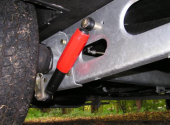

No obstante, por si acaso, antes de nada mira a ver si en el extremo de los brazos de suspensión están los agujeros, ranuras. Vienen tapados con una pequeña tapa de plástico. Saludos.
Hola: ahí tienes como van sujetos unos amortiguadores con esas chapa o pletinas y el sitio donde se encastran. En ese sitio debería de tener esos agujeros y si no los tiene, ahí es donde se suelda la pletina. Saludos.1647813024101.png

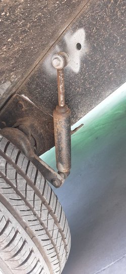

Le valdrían los amortiguadores Alko a mi caravana?. Gracias y saludos
    133,5 KB · Visitas: 87
Una forma sutil para decir que pese la caravana jaja
Jejejeje...
Sí, porque si pesa (real) menos de 900 Kg, son los verdes, y si fueran 1000 o algo más, los azules...
Estoy en que tu CV viene con Bastidor propio de la Marca, con los Amortiguadores, pasará lo mismo y desde luego no seran los Octogonales de ALKO; por lo tanto si son los que trae, sera lo correcto.
Entonces no les valdría los Alko?Tendría que buscar los mismos que traen? Saludos y gracias por la información
Hombre, los que seguro no valen son los Octogonales Negros; si los Negros Universales, si el eje es recto (no valen para Delta); pero hay otros tres modelos Octogonales que valen, para ambos tipos de Eje, segun el peso de la CV.

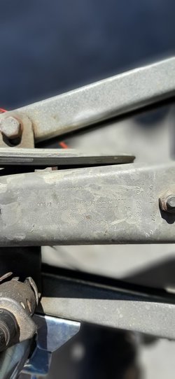

El otro dia fui a ponerle los amortiguadores alko, pero no los pedí porque al medir los que traía la caravana median menos de 360mm que es lo que miden los altos.
Pues hoy mirando el chasis resulta que es Alko. Mi pregunta es, le deberían de valer los alkos, no? Y de ser así entiendo que los verdes? adjunto foto
