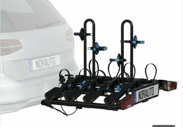

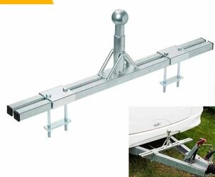

Hoy domingo y pensando en el futuro ya que las pekes ya van para arriba. Me he puesto a mirar y pensar en como haremos para llevar las 4 bicis en la caravana.
Había pensado en coger un portabicis de lanza pero creo que máximo son de 3 y la más pequeña llevarla dentro. Pero mirando he visto que venden este accesorio para la lanza que sería como una bola de coche no?
No sería mala opción porque cuando no vayamos con la caravana podría llevar el portabicis de bola que he visto hasta con las 4 bicis y en vacaciones engancharlo a la bola.
Alguien usa este tipo de enganches en la lanza?
O que recomendáis vosotros?
Gracias!

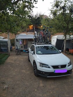

Yo las llevo en el techo

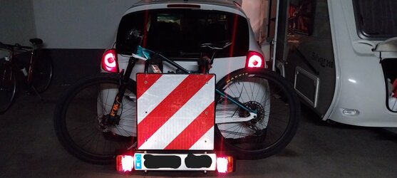

Perdona, me he equivocado con la de Hangus. Dos arriba y dos en la lanza estaría bien, pero daría mucho trabajo. Prueba con un portabicis de bola en lanza para tres bicis y la otra peke dentro de la caravana.
Te dá mucho juego, si tienes que llevar las bicis a dónde tengas la caravana y allí, poner el porta en la lanza y montarlas para el viaje. Y luego en camping, si quieres hacer alguna rutilla con ellas en el coche a algún sitio chulo, es ideal.
Acuérdate de la placa V-20 y el porta matrículas-luces.
Nosotros llevamos así las bicis unos cuanto años, con el portabicis de bola del Decathlon. En una Bustner, que pecaba de pesarle el culo, con tres bicis en lanza iba mejor que sin ellas. Las Sterkman/Caravelair creo que tienen poco espacio en la lanza.....🤔
Por tema de espacio miraba el modelo que he puesto
Ver el archivos adjunto 4150193
Pues tienes razón. Iré mirando ese tipo de portabicis

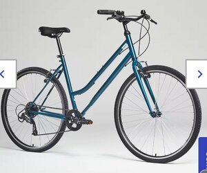

Veamos.... Con caravelair, como no
En esta combinación, la bici de paseo se puede enganchar bien??
    32,6 KB · Visitas: 27
    50,8 KB · Visitas: 14
    102 KB · Visitas: 18
Peso combinado de bola y portabicis 16kg
Ese portabicis podria ponerse en el accesorio con la bola en la lanza??
Creo que lo mejor va a ser llevar 2 bicis en la baca del coche y otras dos bicis en un portabicis en la lanza que se acople a la bola. Asi tanto cuando vaya con la caravana o no podria llevar las 4
La idea és poner esa combinación en la lanza. Y usarla para llevar las bicis (2) de vuelta a casa
El tema es el de la bici de paseo, que no se si se fija bien.

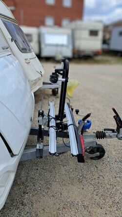

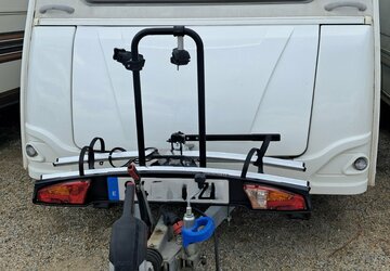

Al final he dado con la solución.
Partia de una bola en lanza que me dieron. Después de medir me decidí por un portabicis de bola MENABO (con profundidad ajustada, ligero y permite poner 1 bici electrica y otra normal).
El baul se puede abrir sin el portabicis.
De hecho, he quitado la rueda y el cableado para aligerar poco mas de 25kg.
A lo que interesa, el resultado es este.
Cuando acabo lo desmonto, lo pongo en el coche y me llevo las bicis.

Llego tardísimo, veo que ya tienes una solución, pero yo tengo un portabicis en la lanza y estoy pensando en quitarlo, porque es tan cabezona que añadirle más peso en lanza... de hecho estoy reconsiderando una idea que inicialmente descarté, que era el portabicis detrás (la caravana ya viene con unos enganches), dentro de la caravana (en el garaje que se queda levantando una de las literas) o encima del coche.
Del tema de pesos, al quitar la rueda y el cableado, cuenta como el portabicis y la bola.
Las bicis son 20kg y 12kg. Asi que espero quede equilibrada.
De hecho en el culo ya llevo las mesas, el frigo...

Algo así tendré que ponerle yo. Dos en lanza y otras dos en vaca. Al final cuando la peke sea más mayor seremos 4 bicis.
Para abrir el portón tienes que quitar el porta bicis no?
He puesto la bola lo mas justo posible para que se pueda abrir el cofre sin el.portabicis. de hecho he vaciado de peso tb.
Lo bueno es que quitar el portabicis es rapido pq va por palanca

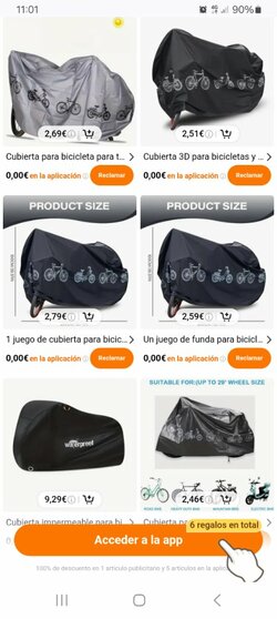

Dentro de la caravana, sobre el eje, pongo las dos bicis más pesadas. Las meto en fundas como estas que son muy baratas y evitan que se arañen o manchen los muebles.
Las de los niños las puedes poner en un portabicis de dos en la lanza o en la baca del coche.
En mi caso no he llegado a llevar cuatro bicis grandes.Screenshot_20250731_110117_Chrome.jpg

Yo sí, pero Hangus no lo sé. Lo importante es pegar la bola lo más cerca del portón cuando este se abate y se abre, para así tener el mayor espacio posible en lanza para subir las bicis y que estas no rocen en los giros del conjunto.
