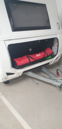

Buenas tardes, se me ha roto el cierre del arcon delantero de mi sterkeman 470 PE del 2010. He estado buscando en la Red pero no encuentro nada que me haga pensar que es el mismo modelo.
¿Alguno se os ha roto el cierre? ¿ donde lo habéis conseguido?
Porque la verdad me gustaría mantener la cerradura de origen para no tener otra llave más.
Os adjunto foto paea que veáis el modelo.
Muchas gracias por vuestros comentarios.
Salu2.
Ver el archivos adjunto 4125575Ver el archivos adjunto 4125576

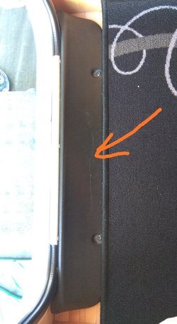

Buenos días, tengo una Stekerman starlet 440 y se me ha roto el plástico que va en la entrada, alguien puede decirme cómo se llama exactamente para así poder buscarla por internet, graciasIMG_20210727_112850.jpg
Me interesa. Yo también tengo roto ese plástico.

Buenas tardes, tema solucionado!!!!
Al parecer es más fácil de lo que pensaba, al no encontrar nada en el foro el otro día me puse a bucear por la red y encontré un cierre aparentemente igual, pues allí que me lance y lo pedí.
Acaba de llegarme y es idéntico al original, que digo idéntico, más robusto porque el mecanismo de cierre es todo metal y el original tenía piezas de plástico.
Por si os pasa, el cierre en cuestión es este!!!
Por otro lado ahora venía la otra duda, viene con bombin y 2 llaves, y claro no quería tener una segunda llave para solo el arcón, pues bien, he vuelto a buscar el la red y todo apuntaba a que tendría que comprar una llave maestra para extraer bombines y me costaba 15 € con portes, pues dándole vuelta al sistema de extracción que veía en los videos con la llave maestra, me he puesto a darle vueltas y pensé, y con con un clip, si un clip, pues bien con paciencia he conseguido extraer el bombin viejo ,el bombin nuevo y encajar el viejo en el cierre nuevo.
Con lo cual ahora tengo un cierre totalmente nuevo con el bombin de origen!!!!
Quería compartir con todos vosotros esto porque lo considero de interés para este hilo y hombre todo lo que sea aportar pues....[emoji4]
Salu2.
