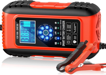

Finalmente compré esta cargador, que es para baterias AGM y tambien LiFePO4.
He ido a la caravana, que la bateria de gel estaba al 70%, y en cosa de dos horas la ha puesto al 100%.
Cuando he quitado el cargador ha ido bajando hasta estabilizarse al 85%, cosa que creo que debe de ser normal.
El asunto es que el cargador hace ruido. Debe de llevar un ventilador interno para evitar el sobrecalentamiento, por lo que no puedo dejarlo permanentemente en funcionamiento mientras esté en el camping porque molestará.

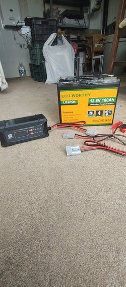

Bueno ya llegó. El embalaje muy bien. Pero el manual de instrucciones tanto del cargador como de la batería vienen en alemán.
Trae unos conectores que son fuertes, pero no los veo para ir quitando y poniendo.
Mi pregunta es la siguiente.
¿Es muy significativa o importante la cantidad de carga que puede llegar a consumir el cargador?
¿Le hago algún perjuicio a la batería o al cargador si tengo continuamente enchufados anbos? Aunque no esté conectada la CV a la Red.
Yo tengo el mismo conjunto. Comprado hace meses, pero no lo había instalado hasta este finde pasado. Tiene aspecto de calidad y robustez. Supongo que si no tienes la caravana enchufada a la red, no haces ningún perjuicio ni a batería ni a cargador....🤔 Tengo otra batería en la caravana, una Victron PPP de 20 A, con su cargador siempre enchufado a la caravana y no había dado problemas en 4 años, hasta este invierno, que ha estado la caravana 4 meses sin salir y sin enchufar, igual a gastado la batería el cargador o la dejé ya sin carga la última salida...pero son solo 20 A, no 100.
A ver qué nos dicen por aquí.
