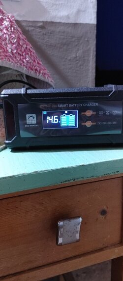

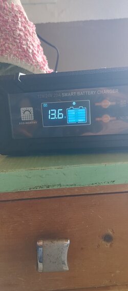

He desenchufado el cargador de la red, el cargador sigue conectado a la batería.
Mañana volveré a conectar el cargador y comprobaré que carga ha podido perder, supongo que en unas 24 horas, la caída será mínima.
Eso bajará a 13,6 o un poco menos en cuanto lo dejes en reposo un rato
Ese voltaje es batería llena en carga.
En reposo debería bajar a 13,6
Lo digo por si mañana llegas y ha bajado a 13,6 no pienses que se ha descargado
MATES tal y como dijiste.

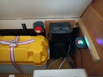

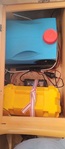

El cargador está en esta posición, por que así puedo leer los datos.
Supongo que ésto no afectará negativamente al cargador???.

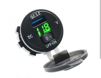

Es mas practico que coloques algo así en un sitio visible del interior de la caravana
Siempre podras comprobar la carga y el voltaje sin abrir el cofre.
Que sea como este, con un interruptor para poder cerrar la iluminacion, porque segun donde esté, por la noche puede molestar.
Es facil de instalar y vale unos 5 euros.
Uno como este le tengo puesto yo, y además ganas un puerto usb

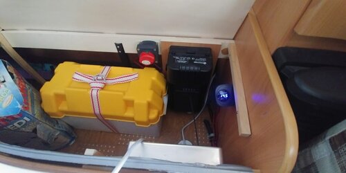

Así tengo el mío... Con levantar un poco la tapa del arcón/asiento, se ve en un vistazo...
Primero le puse este voltímetro:
Luego lo cambié por este otro (aquí, cargando con la Cv enchufada a 220V):
Y así está, tras un uso, con Cv desenchufada y desconectador puesto:

Mi duda es si al estar tumbado el cargador influye negativamente a su funcionamiento, aunque pienso que no le afectará en nada.

Si no lleva ventilación forzada no pasa nada dejar el cargador en cualquier posición.
Si lleva rejillas de ventilación pero sin ventilador ,hay que ponerlo de forma que el calor que desprende suba y salga.
Cuanto más solitario este,menos se calienta.
Tiene un ventilador, tal y como dices es ventilación forzada.
No se con seguridad si puede influir en el ventilador.
La salida de aire es la misma en una posición y otra.
No se si dejarlo así tumbado o ponerlo en su posición.
