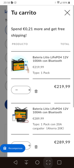

Hola la batería del mover de mi caravana de ácido está en las últimas y estoy pensando en comprar un LIFEpo4 de 100HA ¿alguien tiene una batería de estas para el mover y para darle iluminación a la caravana?
Me gustaría oír experiencias con esta batería antes de comprar por ir a lo seguro,la batería que estoy barajando es está de AliExpress

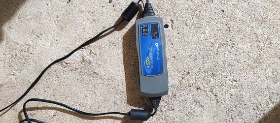

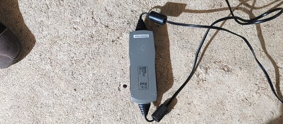

Os paso foto del cargador y de la página del manual de instrucciones donde lo indica por si me podéis decir algo.

No puede fastidiar la batería. La bms cortará la carga si se pasa de voltaje (probablemente no ocurra) y lo único que vas a notar es lo que ya has visto, que carga más lento, porque la batería lifepo4 está casi permanentemente por encima de los 13v... tu cargador (al no ser lifepo4) lo detecta, cree que la batería está casi llena y rebaja la carga...
Pero, cuando uno va en caravana (cuando yo iba en caravana) si solo lo necesitas para el mover, una vez aparacada la caravana puedes estar horas y horas enchufado... por lo que cargará, lentamente (como te ha dicho tu hijo) pero al final la llenará.
Si te va bien así, déjalo.
Si quieres más rapidez, cámbialo.
Pero estropear, no va a estropear nada. Todo lo más, cuando la veas llena (por encima de 13,7 v) puedes desconectar el cargador par evitar que la BMS esté desconectando y activando apenas haya un pequeño consumo. Pero vamos, por evitar conexiones/desconexiones (de la BMS).
Es un poco "mito" que sí o sí hay que comprar un cargador para lifepo4.
Yo llevo 5 años con lifepo en la auto. El cargador de 220v es el de la centralita (válido para AGM y GEL). Y ese es el cargador que uso. Hace exáctamente lo que tú dices... carga rápido (15A) si la batería está baja. Si sube, de 13,5v... empieza a bajar a 6....5....4...hasta llegar a 2A. Si necesito más "velocidad", desconecto el cargador, se "resetea" a los valores iniciales, la batería baja un poco el voltaje y lo vuelvo a encender... y otro rato cargando a 15A... hasta que empieza a bajar.
Si no tienes prisa, lo dejas y al final te la llena a 2A.
Si tienes pasta de sobra.... a por el cargador específico. Si no tienes prisa, deja el que tienes.

Lo has explicado tan bien que lo entiendo hasta yo :ROFLMAO:
Pues lo dejo como está... en los campings se va a cargar durante todo el tiempo que estamos allí y cuando estoy en casa la puedo tener conectada cuando quiera. Mi hijo me va a poner un interruptor para no estar enchufando y desenchufando el cable del cargador cuando la batería está completamente cargada.
Y por lo que dices... ni tengo prisa, ni me sobra la pasta 💸
Muchas gracias

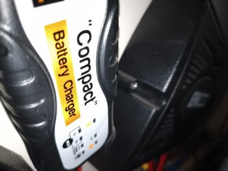

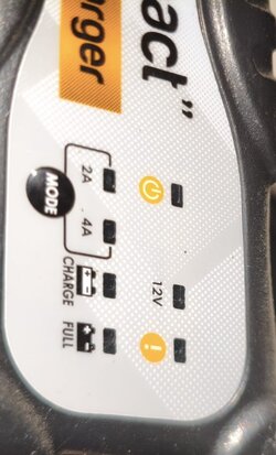

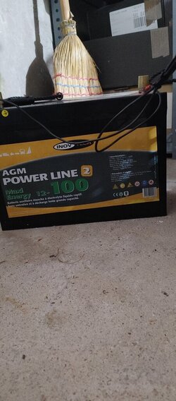

Esta es mi batería y tengo que cambiarla.
Quiero comprar ésta otra de litio.
Tengo la duda de si me servirá el cargador o debería de comprar el específico.
La CV. Pesa 1500Kgr.
El uso que le doy a la batería es principalmente para el mover.
He mirado las instrucciones del cargador y no dice nada sobre baterías de litio.
Tienes que hacerte con un cargador para baterías de litio
Sin saber las especificaciones del que tienes ahora, me atrevo a decir que no es válido para una devolución litio. Sin embargo más arriba ya explican que se puede usar un cargador que no sea para litio, pero cargará más lento y creo que no llegará nunca a cargar el 100%
Así que por poderse, se puede usar el que tienes
Si. Yo también creo que lo más seguro es comprar el cargador específico.
Gracias 3 en 1.
