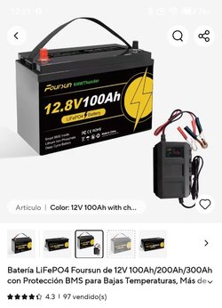

Hola la batería del mover de mi caravana de ácido está en las últimas y estoy pensando en comprar un LIFEpo4 de 100HA ¿alguien tiene una batería de estas para el mover y para darle iluminación a la caravana?
Me gustaría oír experiencias con esta batería antes de comprar por ir a lo seguro,la batería que estoy barajando es está de AliExpress

Está que estoy mirando yo no tiene bluetooth creo,es de AliExpress y está bastante bien de precio hoy 165€ con cargador incluido en el precio.
Mi caravana no lleva placas solares,mí uso es básicamente para el Mover y dar luz a la caravana en ocasiones puntuales,suelo ir casi siempre a campig y cargo la batería siempre a 220v con su cargador,yo quiero algo que sea poner una y quitar otra y no meterme en líos porque tampoco entiendo mucho de estos temas la verdad,y supongo que esta batería sería poner una y quitar otra y cambiar el cargador y ya estaría listo creo yo.

En la foto de la batería (nunca entenderé porque se pone una foto y no un link para ver qué pone en las características), pone que es smart, es decirt, modificable... por lo que parece que sí tiene bluetooth, salvo que sea otra diferente a la de la foto.
Otra cosa más.
La batería te da la capacidad. 100 Ah para el mover, va sobrado. Pero lo que deja salir la energía de la batería es la BMS y esta también tiene "sus topes".
Supongo, pero no hay link, que de 100Ah, la BMS será de 100A, que sí te da para el mover, pero, si por el precio (barata) la BMS fuese inferior (50A??) andarías ahí, ahí para que mueva el mover.
Y la BMS no es un elmento que deje "margen" de consumo. Si es de 50A y le pides 50 y pico, te entregará la energía unos segundos, protegerá la batería y parará (off) la salida de energía.

Pues la BMS debe ser de 100A, así que no creo que haya problema para hacer funcionar el mover.

Pues entonces de maravilla si la BMS es de 100A ¿No? No habrá problema con el mover por lo que dices ¿No?
No debería.
En algún post sobre movers y baterías lifepo4, un compañero puso los consumos que le daba la app de la batería y creo recorcar quer eran entre 30 y 40 A.
