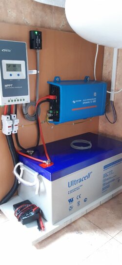

@MATES, Guarnon creo que se refiera a una nevera convencional de casa. Con un inversor de 300W no te vale, pues tienes que cubrir los picos de tensión en los arranques. Yo me compré un victron phoenix de 500w y lo tuve que devolver e ir al superior de 800W para precisamente cubrir esos picos de arranque de la nevera que se iban momentáneamente a unos 1200 W.
Guarnon, para una nevera las 24 h, con dos motores (uno para frigo y otro para congelador), yo iría a baterías estacionarias, la de gel monoblock más grande de 316 Ah creo que se te quedaría corta para cubrir la demanda del frigo (también depende de su tamaño y potencia), ya que luego se quiere más y le dá a uno por cubrir la demanda de consumos fantasma, iluminación y horas de tv.
Te lo digo por experiencia. Hazte la idea que entre paneles, inversor, baterías, cableado y accesorios, entorno a los 1,5 o 2 mil €.
Esto es una cosa muy sencilla como ejemplo, sobre los 1,5 mil €, con dos paneles de 550W c/u. que ahí no se ven.
