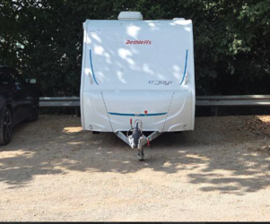

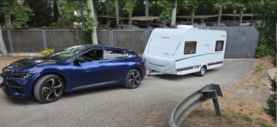

Bueno... primer viaje de prueba con la Dethleffs... y interesante resultados
Ver el archivos adjunto 4150523
desde Montmelo hasta pasado Portal del Angel (area descanso AP7 velocidad constante de 90, ahí hasta Martorell retención yendo entre 20-60, salida en Martorell, Vuela por la A2 a coger AP7 hasta parking la Santiga
el coche ha ido MUY suave, respondiendo mejor que con la SunRoller, siendo mismo peso pero menor área frontal, de 2.5 de ancho paso a 2.12 y SE NOTA, ademas es mas aerodinámica la caravana al no tener cristal delantero y ser lisa
Consumo medio de 31.1kWh/100 que en el coche salia 32 kWh, he usado AA pq hacia una calor tremenda durante un rato
Proximamente hare un viaje largo a Tarragona para preparar e instalar un deposito de aguas sucias para ser autonomo en viajes en la nieve y algunas escapadas de finde...
Por cierto, la gente es IMBECIL y se te mete delante de golpe sin tener en cuenta que llevo un conjunto pesado, en la incorporación de la A2 de Sant Andreu de la Barca un imbécil que debieron regalarle el carnet en la tómbola se metió a menos de 10 metros de mi coche teniendo que aplicar frenos pq me lo comía, la pitada ha sido gorda y le han debido explotar los timpanos de mis improperios.. esta grabado con Dashcam y sopeso enviarlo a los mossos pq ha sido una situación de peligro,
Ver el archivos adjunto 4150524 Ver el archivos adjunto 4150525

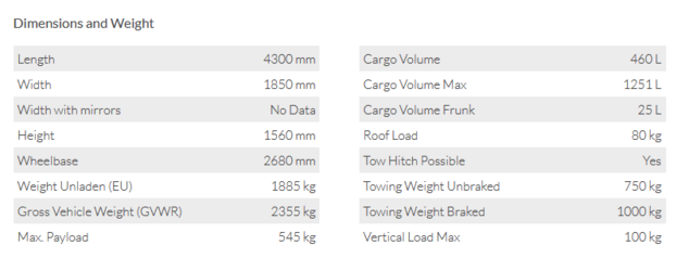

ese coche promete bastante en el tema remolcar
pero por desgracia esta limitado a 1000 Kg

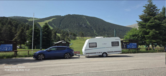

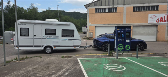

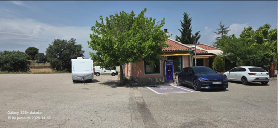

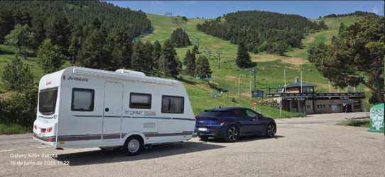

Domingo de prueba con la C'joy por Pirineos,
siguiente ruta:
- La santiga - Mallà
- Malla - Campdevanol - La Molina (cargué aqui un rato)
- La Molina - Gironella (para cargar) - la santiga
Los consumos esperables, mucho mejores de lo que creia, pero aun asi altos... la primera parte a Malla se fue casi a los 39 KWh/100, alli pese la caravana (no me cuadra el peso que me dio la bascula, mas alto de lo esperado) y me fui al Esclat a desayunar y de paso inflar ruedas... sorpresa! 2 Bares cuando deberian tener 3.3!!! eso es una de las causas del aumento de consumo, despues note el coche mas "relajado" empujando
parada en Campdevanol en un cargador de 50kW ya que iba justito, subida hasta la Molina... como no puedo ir por la collada toca N260 con multiples curvas... la caravana al ser mas estrecha se agradece... pq estuve a punto de chocarme en curvas con varios motoristas y coches que en curva se meten en carril contrario, si llega a ser la sun roller se comen la caravana
Vuelta: NO VUELVO A HACER ESTA BAJADA! se me ocurrio volver por la C16 bajando por Castellar de N'Hug... acabe agotado del stress, la caravana chirria los frenos sin parar (esto no me molo) y bajando a 30-40 por haber curvas interminables..
eso si, hasta Berga 0.0 kWh/100 y 5% regenerado, los motores a maxima regeneración! pero me dio miedo por los frenos de la caravana que se recalentaran, la caravana empujaba todo el rato
ya parada en Gironella a cargar y de ahi al parking
como bonus, al no haber otras caravanas en sus plazas practique y aparque la caravana maniobrando... me falta mejorar mucho, pero creo que cada vez lo hago mejor :)
Parking La santiga

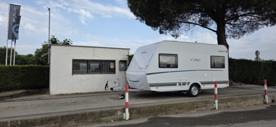

Bascula en Mallà

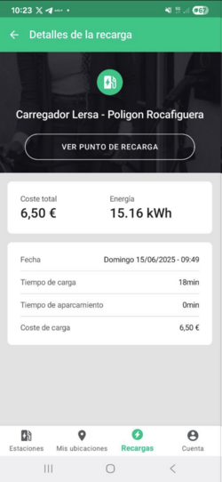

Cargador Campdevanol (caro, me salio a 0.41€/kWh)

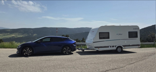

Parada en N260 para foto/postureo
fotitos por la Molina

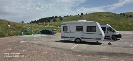

Cargando en la Molina mientras comia algo, otro sitio MUY CARO, 11 kW a 0.42!!! Ibedrola son unos careros, normal que nadie los use...
Gironella, cargando en un EndesaX a 60kW, el bar cerrado y una calor tremenda
Y ya para acabar... aparcado!
Consumo global de la salida... mejor que con la otra caravana? teniendo en cuenta que ha sido subir y bajar de pirineos... podria haber sido mejorable!
hay que decir que la vuelta el AA estuvo TODO EL RATO ENCENDIDO, 33-36 grados... tremenda calor!

Bascula en Mallà
Ver el archivos adjunto 4150801
Ver el archivos adjunto 4150803 Ver el archivos adjunto 4150804
Ver el archivos adjunto 4150805
Ver el archivos adjunto 4150810
