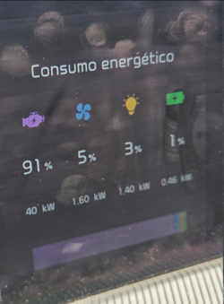

Una curiosidad:
esto son los consumos mas o menos por Igualada, el clima consumiento 1.6 kW, la refrigeracion de la bateria 0.46kW (41 grados exterior!) y lo mas curioso: 1.40 la electronica cuando suele ser de 0.4-0.6, aqui sospecho que la caravana iba tirando para la bateria AGM y la nevera, pq es 1 kW mas de lo habitual!!

Mira la pantalla, son consumos instantaneos, o sea kW, fue en el tramo donde mas calor hacia, despues el consumo de la electronica bajo a 0.9kW
Y no has entendido bien la cosa
esta pantalla es INSTANTANEA, si te fijas
40kW es el consumo del motor
1.60kW el clima (afuera 41 grados y encima coche azul que se calienta tanto que la chapa quema)
1.40kW la electronica
0.46kW la refrigeracion de la bateria
en ese momento 1.40 es una burrada para la electronica, sin caravana lo mas que he visto a sido 0.7 kW y eso incluia la calefaccion de asientos y volante en invierno
Por eso lo unico que me cuadra es que la caravana demandaba todo lo demas, y en la caravana solo hay 2 cosas, nevera y cargador bateria (hay una VARTA de 95Ah del sistema autonomo)
una cosa que me he dado cuenta es que con el coche parado la nevera no funciona, parece ser que si no activo el sistema autonomo el coche parado no alimenta nada, como si hacia la otra caravana
no tengo otra explicacion que al tener el coche parado la nevera se calento y al volver a circular consumiria mas todo
Mas tarde al llegar a Bcn (tras media hora conduciendo) el consumo estaba a niveles normales en la parte eletrica del consumo del coche
Entonces lo he entendido mal, pero no tan mal: ahí pasa algo, la nevera no consume 700 W, y si lo hace la batería, cuidado con los cables, que por menos de na' se queman. 700 W, menos 100 del frigo son 600 W, a 12 V salen 50 A (43 A si cuentas 14 V de batería) . El cable debe ser de, al menos, 10 mm. No creo que sea el caso. Bueno, y el fusible que debe llevar en alguna parte.
Tiene que haber otra explicación, que la caravana no es.

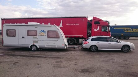

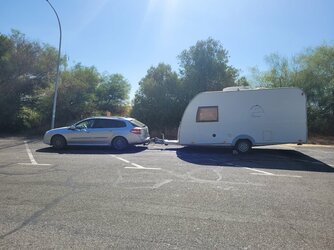

es así desde que la compre, el arcón solo tiene la bombona llena, la rueda de repuesto y los cables, nada mas
esta foto es del día que la compré, como veras ya es así iba vacía tanto de coche como de caravana, mi coche es algo bajo y hace que la caravana vaya inclinada

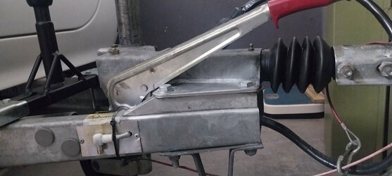

Yo intentaría buscar una bola con cuello más alto (debe estar entre 35 y 42 cm desde el suelo al centro de la bola). Sería la mejor solución, aunque caro.
Esto es otra opción:
Cuadradillo de 35x35x3 mm. Y si quieres macizas el interior donde discurren los pernos con arandelas.
Saludos y bonito conjunto, me gusta la caravana.
Ver el archivos adjunto 4151030
Perdonad que me meta, pero si le pones este "alzador", no estarías provocando aún más pendiente en la lanza? Para ir más recto, debería tener el enganche más bajo no?
Un saludo ;)
