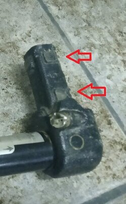

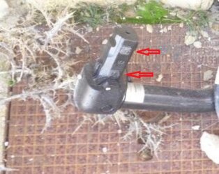

@Ribagorza, tú modelo de Aragón es este:
El modelo de @jesrodmar que es el forero que en el 2014 le pasó lo mismo es este:
Con las flechas marco los tetones que según mi teoría podría ser lo que dice la empresa que se ha desgastado.

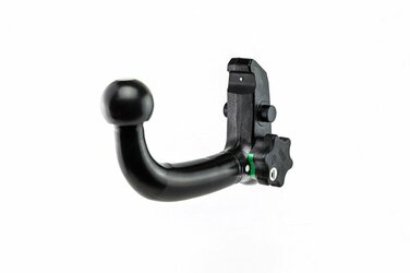

Esto es la bola actual que monta Aragón y que muchos llevamos:
Mi consejo es que cualquiera que lleve una igual a las fotos de arriba, que se ponga en contacto con un instalador franquiciado de la marca y que le comente lo que hay.
Este que pones parece muy seguro, y con la llave es perfecto.
Al mio, de momento, y ya hace tiempo que lo llevo, no le he notado holgura ni defecto alguno. No obstante lo revisaré fondo.
Y, tal como dices, los que tengan el model AUD006-A, mejor que pasen por el instalador a que le de una mirada.

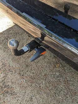

Estaría mal puesta la mia queda así.
    290,1 KB · Visitas: 31

Bueno pues ya vamos acotando algo.
Ver el archivos adjunto 4141171
Ver el archivos adjunto 4141172
Ver el archivos adjunto 4141174
