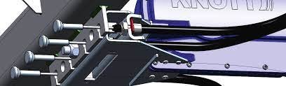

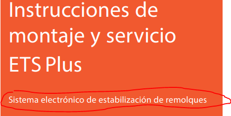

En el enlace Pdf de instrucciones, servicio y mantenimiento del fabricante, al parecer lleva en los últimos modelos del sistema de frenos de inercia, una centralita llamada por ellos ETS Plus. Es de funcionamiento eléctrico-mecánico. Ignoro si tu caravana lleva esta nueva instalación.
Instrucciones de montaje y servicio ETS Plus - Knott GmbH

Si fuese el caso, al parecer controla bastantes cosas y yéndome por una respuesta tan compleja, podría ser (en un supuesto caso que la llevara), algún fallo de la centralita o algo que haya detectado.
De todas maneras, que el ETS plus supuesto, se haya averiado o se haya vuelto loco y encoja el amortiguador así como el guardapolvos no me extrañaría, pero no lo asocio al típico ruido que como tú mismo expresaste y que normalmente es del estabilizador con la fricción de la bola y alguna materia entre medias.

Lo que expones es el ATC de Knott:
Y en hilo se habla de lo acontecido con el:
Pues lo siento, entendí que el ATC era una cosa y el ETS Plus otra. Lo digo por que como controla el ajuste de frenos, el calentamiento de frenos,… y no he leído nada de estabilidad del vehículo, me había parecido por la rareza de que se encoge el amortiguador cuando inicia la marcha.

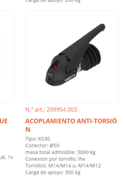

Porque como ya te están diciendo, ese ruido es del estabilizador, que además se multiplica en bolas desmontables.... Compra grasa de cobre y engrasa la parte de la bola desmontable que entra en el sistema de enganche, ya de paso también engrasa la barra de tiro del freno de inercia, y antes de enganchar, siempre limpiar la bola y ferodos con lana de acero.

Tengo este mismo enganche y está totalmente seco, podría hecharle aceite de silicona mientras me hago del aceite de cobre???
Salgo mañana a mediodía, intentaré conseguir antes el aceite de cobre, pero si no lo consigo, podría valer para salir del paso, el aceite de silicona???
Le echarás a los frenos del coche, a que no, pues en el estabilizador tampoco
Están diciendo de engrasar un enganche desmontable por la parte opuesta a la bola, donde se mete en la parte que va fija en el coche, no de engrasar la bola. Creo que está claro que la bola tiene que estar limpia. Engrasar ahí servirá si hay algún tipo de holgura o movimiento; aunque no se impida el movimiento con la grasa sí se eliminan ruidos y se evita el desgaste.

Yo tampoco tengo claro que se va a conseguir lubricando un enganche horizontal.
Se engrasa algo que tenga una articulación, un roce continuo o que se esté continuamente manipulando y en el anclaje precisamente no tiene que existir nada de eso por lo que al meterlo, la grasa tendría que desplazarse perdiendo el efecto.
Quizá algo de vaselina en las bolitas en uno vertical puede, pero no me suena nada al respecto en el manual del mio y yo jamás he engrasado ninguno de los dos. Lo miraré.

Si no tienes ruidos, no pongas nada.... La grasa de cobre no es para engrasar, si no para evitar que vibre, se les pone a las pastillas de freno para evitar chirridos.

No pongas otra cosa, luego tendrás que retirarlo y va a ser complicado... Cuando tengas la de cobre, ponla y prueba a ver si se quitan los chirridos, recuerda limpiar también los ferodos y la bola, siempre antes de enganchar con un poco de lana de acero y engrasar la barra de tiro al menos una vez al año.
