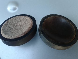

En cuanto a la pregunta, decirte que yo creo que dependerá del uso que los des.
En la imagen puedes ver la diferencia en el desgaste.
Para comprobar su estado, si tienes enganche desmontable o alguien que te lo preste, se lo pones accionando el estabilizador y con cierta fuerza giras a un lado y otro. Si lo mueves con facilidad y notas que se deslizan los ferodos sobre la bola ya sabes que están para tirarlos.
Cuando los pongas nuevos, haces la misma operación y comprobarás que hace falta muchísima más fuerza para mover el enganche y los pocos movimientos son secos, sin deslizamiento.

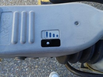

Es una forma real de saber su estado, puesto que los testigos, sí, son testigos, pero no tienen una gran precisión y cuando llegan a desgastarse y a no hacer su función, es posible que se queden en la 2ª raya (Winterfohoff ws3000) y además de prácticamente no desgastarse más por no apretar casi nada, nos creemos que sí que hay ferodo y que de momento hacen su función cuando no lo están haciendo.
Tengo el ws3000 y llevo mucho tiempo viendo el testigo entre la raya del ok y el nok y me mosquea un poco... Intentaré hacer la prueba que me dices. Muchas gracias!
El que lleva mi caravana, como verás es por rayas. En la imagen están recién cambiados y fíjate lo que marcan. No llegan al máximo y es recambio original de la marca.
Los viejos se quedaron entorno a la segunda raya más pequeña y ni desgastaban, ni hacían su función. Por eso comento lo de la precisión del testigo.
Lo de probar el agarre lo hago desde un lateral con una mano agarrando el gancho debajo de la bola y con el otro brazo unos movimientos hacia allá y hacia acá. Notarás que se desliza y paras donde quieres, o por el contrario empleas mucha fuerza y mueves como si fuera un tirón seco parándose de repente.
Verás como si los cambias desgastados y los pones nuevos encuentras una gran diferencia.
