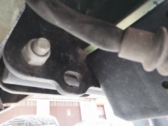

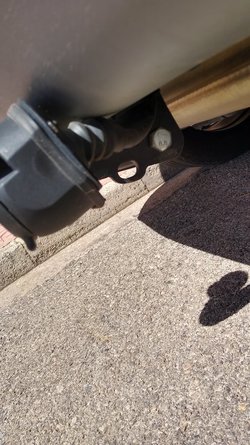

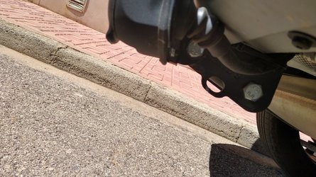

Mi enganche también es de la marca Lafuente y tampoco tiene argolla para enganchar el cable de seguridad.
Entonces lo correcto es engancharlo alrededor del cuello de cisne?? o donde??
No todos los enganches traen argolla para el cable del freno... Aunque supongo que la mayoría sí... Si no trae, pues lazada al cuello de la bola...

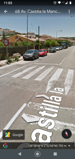

Esta es la teoría que barajamos recapitulando lo que nos pasó, el cable danzando delante del patín, un badén alto que me comí y justo coincidieron.
Pensé que había sido la jockey aunque va muy arriba... Creo que de cien, una.
Pongo una foto del badén que ayudó, a la salida del pueblo; está bastante rascado...
pues el mío es la fuente y si tiene argolla eso sí hay que doblar el lomo pues está debajo del enganche si no metes la cabeza junto al suelo no lo ves
Pues a eso no he llegado, miraré luego a ver, que lo que se ve desde afuera no esta
