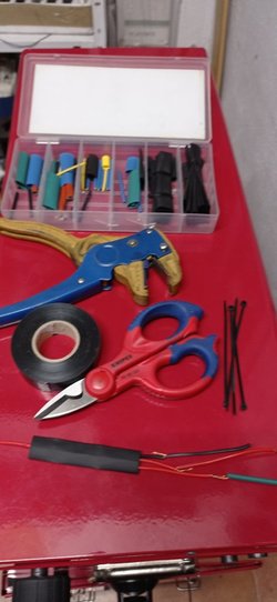

Pues algo así :
Un pelacables,tijeras,unas bridas y cinta aislante pero de calidad,nada chini.
El termoretractil es si puedes disponer de el ,si no ,no hace falta.
Abres las fundas de las dos partes seccionadas bastante,unos quince o veinte centímetros y vas empalmando cable por cable escalonadamente como bien te decían.
Haces yo y lo encontrás y así sucesivamente.
Si quieres puedes poner fastons machos y hembras y luego la cinta.
Cuando tengas todo lo pruebas a ver si funciona correctamente.
Si es así,encintas todo muy bien y le les unas bridas pequeñas para sujetar en dos o tres tramos del entintado general.
Esto solo es para salir del paso,es una papa casera y supongo que has comprobado si te funciona bien en el coche,no haya fundido el fusible de la centralita.

13 regletas, o fichas, pequeñas (de 6mm o así) para empalmar los cables.
Un rollo de cinta vulcanizada para que no les entre humedad y otro de cinta aislante y alguna brida para sujetar todo y en media hora esta para usar.
A la vuelta que lo cambien todo.
Como dice @UVEH , si estuviésemos cerca ya estaba en marcha.
Soldadura y retráctil, 20 minutos arreglado y sin acortar el cable. Más resistencia a tirones. Y te aguanta hasta que lo arregles.

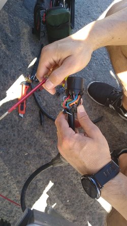

Entonces ahí estamos en la calle con un trozo de cable colgando de la caravana y otro en la mano, el que colgaría del coche, que va al maletero.
Cerca estaba el SEÑOR @Aunolose mandando su ubicación, no hemos tardado mucho pero la sombra se iba rápido. Se ha puesto manos a la obra y viendo el desaguisado y con sus herramientas ha sacado la piña
y conectado a la caravana. Funciona dentro y fuera.
Buena gente y nos ha sacado de un buen apuro, mil gracias Aunnolosé aunque nosotros sí sabemos.
