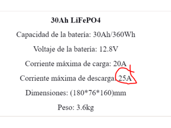

La batería más pequeña de lifepo4 que recomiendan creo que esta:

Como el fabricante del mover dice que con esa batería puedes mover la caravana, extrapolando, deberías tener una batería (da igual el almacenamiento que pongas, aunque yo no bajaría de al menos 25Ah) con una BMS de 100A en descarga (al menos) y que el cargador que compres no sea mayor de 1C de la batería (si es de 10Ah, cargador de 10A, si es la de 25Ah, pues máximo de 25A de carga)
Pero vamos que con lo poco que lo vas a usar y la cantidad de horas que puede estar cargando en el camping, no te compres un mega cargador que no te hace falta.
Ver el archivos adjunto 4137109

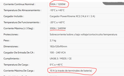

Al principio yo también dudaba si 20Ah serían suficientes pero buscando los datos de mi movedor, un Reich Easydriver pro 1.8, en la página de Reich me encontré que venden un Mobility Power Pack que es una batería LiFePO4 de 8Ah, con una electrónica similar a las Victron y que dicen que mueve una caravana de 1600kg durante 5-10 min por terreno plano. Está claro que si ellos venden una de 8 Ah, la de 20Ah debería de ir sobrada.
La hoja de características del PowerXtreme que has puesto es similar a la del Reich MPP y a la del Victron PPP. En todos ellos tienen una corriente de descarga máxima de entre 100 y 150 A (en el PowerXtreme veo que es de hasta 200A) y es lo que más me preocupa con las baterías de Amazon.
Por cierto, la batería de Amazon que puse en el enlace sí dice que tienen BMS.
De tí, quizás, la opinión que más me interesa es si me he equivocado en la previsión de costes que hice en el tema de la batería DIY.

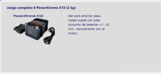

Buscando, buscando, creo que ya he descubierto el tema de los consumos de los movedores. Este texto está en el manual de la PowerXtreme, un equipo muy similar a la Victron PPP. El modelo X20 tiene 20Ah y el X30, 30Ah:
"The battery has more than enough capacity to carry out 2 normal displacement operations of a caravan. With heavy use (35 A continuous) you can use the mover for up to 60 (X20) or 75 (X30) minutes. With extreme use (100 A) you can use the mover for approx. 18 (X20) or 24 (X30) minutes. After each operation, it is recommended that you charge the battery for another operation.
The battery is suitable for briefly (approx. 10 sec) delivering very high currents to overcome a threshold or other obstacle. If you try to do this for a longer period of time, the battery will switch off automatically and you should wait until the battery resets itself."
Lo que interpreto de ese párrafo es que en llano el consumo es medio (35A), con cuestecilla, la cosa ya se sube a los 100A, aunque en ambos casos la batería puede sostener el consumo durante un período de tiempo razonable: entre 18 y 24 minutos. Y que los grandes consumos de energía se permiten para subir bordillos o similares, aunque durante poco tiempo (<10 segundos).
Así que, probablemente, la batería genérica "de Amazon" no tendrá problemas en mover la caravana en buen terreno pero si la cosa se pone cuesta arriba o hay bordillos y similares, es posible que no pueda tirar de la caravana.
Ahora solo falta que @Carlos o su colega de la Rolller confirmen o desmientan esta suposición....

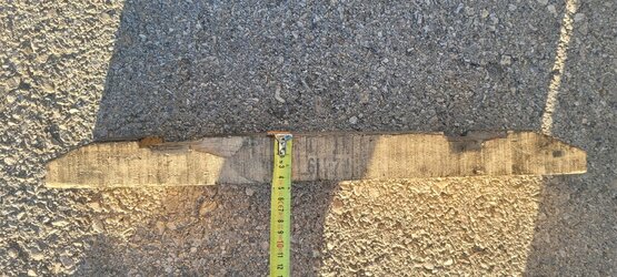

Aprovechando que tenía que ir al parking, me he llevado la batería y un par de tablas que me agencié para simular un bordillo.
Como el parquing está en plano estaba solo y para no verme en un apuro, la prueba que he hecho ha sido sacar y meter de la plaza completamente la caravana (1230 kgs en báscula) diez veces*
Si es una 450 y mide 6,60 m, el cálculo rápido es que ha hecho con sus cinco respectivos cambios de sentido sin parar, 66 metros lineales. Insisto que en llano.
A continuación le he puesto asi a lo bruto como él que no quiere la cosa, la tabla sin nada en cada rueda, le he dado al botón y no ha subido... pero no por saltar la centralita del mover (Reich Economy) que no lo ha hecho en ningún momento, sino porque patinaban los rodillos en las ruedas !!
Con un poco más de sensatez la he suplementado el principio con una tablita más fina de las que llevo en el arcón para estos menesteres y sin problema alguno ha subido 6 veces* alternándola cada vez en una rueda que es como lógicamente subimos todos, los bordillos de las parcelas.
No me he acordado comprobar la tensión al inicio de la prueba, pero al llegar a casa para guardarla si que lo he hecho y me ha dado este valor:
Por lo que no sé siquiera si ponerla a cargar de nuevo.
*.- Han sido esas veces por lo que comento al inicio. Se me hacia de noche, tenía que hacer más cosas y al final lo que cuenta es que era una prueba simulando las maniobras del 99% de los campings que hemos visitado en estos 12 años de caravana.
En ningún momento he notado desfallecer la fuerza por lo que ignoro si el final estaba cerca o lejos pero el tester da la pista.
Conclusión:
Como era de esperar por lo que dije del forero que me la recomendó, a la espera de algún dia encontrarme con un camping de ese otro 1% que comento y no teniendo en mente hacer café con ella, ni subir rampas de sótano en garajes; @owockadoy, de momento más que satisfecho ;)

Me extiendo:
Ver el archivos adjunto 4137314
Ver el archivos adjunto 4137315
Conclusión:

Por cierto, encontré este video que hacen una prueba a la batería y los resultados comenta sok muy buenos según especificaciones.
Saludos!!
El que recomiendan ellos que paradójicamente este si que está más barato en Amazon que en su web:

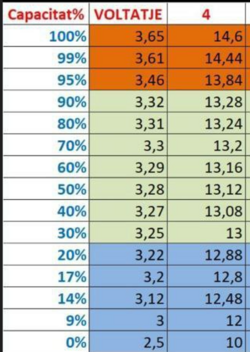

No te fies de la carga que le queda a la bateria midiendo voltaje. El litio es lineal con el voltaje hasta casi agotarse, un 90% a tope y luego cae en picado. Asi que puedes tener el mismo voltaje estando al 80% de carga como solo al 20% de su carga. Si la bateria no tiene bluethoot( bueno la BMS interna) le puedes colocar un shunt o medidor de carga para saber cuanta carga le queda.

La tasa de autodescargar es muy, muy baja. Tasa de autodescarga. Si tiene algún consumo oculto, pues se agotará, como todas.
Pero no es complicado saber si tiene algún consumo oculto y controlar, con el voltaje, el estado de la batería y "cuanto" le queda. Eso sí, es necesaria una buena pinza amperimétrica que tenga, al menos, dos decimales.
Como dice @jeep1 el voltaje es muy estable en torno a 13,3-13,4v. Pero entorno a esa cantidad y con los decimales que sigue, mirando tablas, puedes tener una idea de la capacidad que te queda.
Te paso una. Puedes buscar más por internet.
La caida más fuerte es del 95% al 90%. Casi nunca la verás en reposo en esos 13,84. Lo habitual es que esté entre 13,3 y 13,4.
Y lo de comprobar si tienes consumos: Mides voltaje cuando te vayas con la pinza, lo apuntas en un papel con la fecha y lo dejas encima de la batería (o donde quieras), vuelves a los dos o tres días, o cuando te parezca, vuelves a medir y tiene que ser igual o muy, muy parecido.
Aunque pasen varios meses sin usarse, si no tienen consumos, baja muy, muy poquito.
Conclusión:
