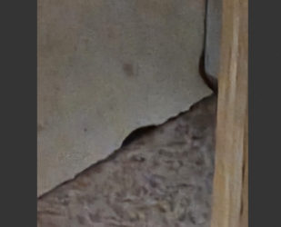

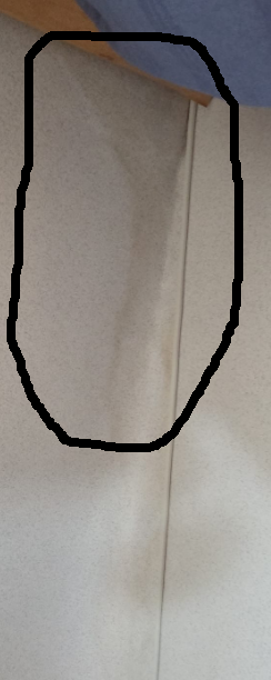

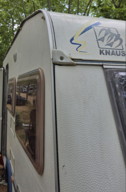

Buenas a todos
he ido a ver la Knaus, al final me ha dado la neura y que leches.... si no la veo y veo si es una buena oportunidad no se si dejo escapar una buena caravana
estado general bastante bueno, hay que decir que me lo ha enseñado TODO, hemos mirado todos los recovecos de la caravana, me ha probado la calefaccion y el trumavent (es externo al trumatic) y tb el aire acondicionado, no tiene mando pero no ha ido mal, no ha usado nunca la cocina ni el agua
hay 5 cosas cosas que me han "preocupado"
enfrente en la parte lateral derecha tiene esto, una mancha que me ha dicho que la tiene de siempre, no se nota blando ni humedo, ni nada raro, dentro del armario se nota que hay algo como hinchado pero duro y compacto, no se nota blando

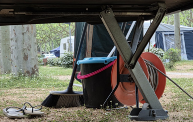

la pata rota es la trasera izquierda, ya me dijo que la otra la cambio hace años, me dice que cuesta unos 200 euros

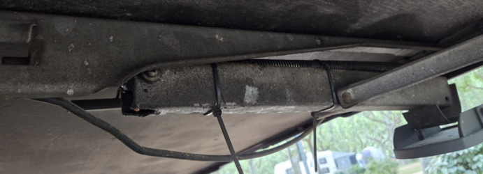

Otra cosa que vi es que el freno de inercia lo hundo y no vuelve, puede ser engrase o el muelle, la chica dice que no han tenido problemas con ella viajando nunca
este estabilizador que trae es bueno? me gustaba mas el que tenia en la sunroller, ademas el antirrobo que tengo no sirve en este

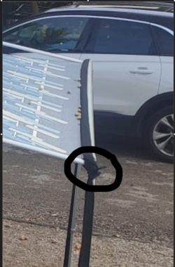

Y lo ultimo, el caravanstore tiene donde se une la pata vertical con la horizontal roto, esto se puede reparar?

Las fotos que enseñas mal rollo, otra vez te metes en historias, yo la descartaría.
Yo pienso algo logico , si una persona a lo básico no le hace mantenimiento imagina lo demas.
Esas manchas no se hacen solas, algo ha pasado.
esto me lo ha dicho la chica alli
al verlo ya me ha caido la gota de sudor... un mal rollete...
pero no se que decirte, mañana me acercare a caravanas sabadell a ver que dicen
respecto a la pata... ya lo ponia en el anuncio y lo del freno de inercia ella ni lo sabia, lo hice yo para ver su estado
pero bueno... tengo para ver 3 caravanas mas este finde, 1 knaus y 2 hobby 400, lo malo que sin mover ni AA las 3 caravanas y precios que van por encima de 7500 euros
Amortiguador de inercia ko, ese estabilizador ya no se fabrica y es dificil encontrar recambios. La pata unos 60 euros. Lo peor: tiene humedades. Descártala, no seas tonto.
Lo de las manchas es por entrar agua, quizás la madera se ha secado y no es grave, pero si no han sellado la entrada, pues volverá a mojarse la madera y el final lo conocemos todos.
lo del amortiguador me temia esto.. es el muelle que hay que cambiar, no parece que haya que cambiarlo entero
el estabilizador ya he visto que es viejo viejo... uno nuevo tipo 3004 son 350 euros aprox.
Lo de las humedades, la mancha grande eso parece, una humedad, pero esta seca y no tiene pìnta de haber ido a mas, pero eso sin que lo vea un taller, miedo da.
Es una pena pq la caravana en si esta muy bien, es como me gusta a mi pero hay que hacer cosillas y miedo me da
Ve a mirar una nueva, financiala, quizás te sorprendas de la cuota... no pierdes nada en preguntar.
lo hare... pero hablamos de caravanas que de las caracteristicas que miro no bajan de 19-22K, y eso es una barbaridad, aunque la cuota sea baja, no me puedo meter en otro prestamo cuando ya estoy pagando el coche y otros gastos fijos, pero bueno mirarlo no hace daño
tiene pinta, pero no se ven daños alrededor y por fuera esta bien, es justo donde esta esa pieza de plastico donde diria que es la entrada

¿El muelle o el amortiguador? Si es el amortiguador, no llega a 100 € con gastos de envío.
El estado del estabilizador dependerá del uso que le hayan dado, los ferodos no se estropean como otras cosas. Quiero decir, si la mueven quince días al año, poco gastados estarán.
recuerdo que si cogias y metias para adentro el freno debia volver para adelante poco a poco, en el caso de esta freno de inercia se queda en el sitio, o sea que no vuelve a su posicion
por lo que me comenta ella se usaba poco la caravana (aunque me solto que fue algun invierno a la nieve con la caravana...)
me imagino que nunca se le ha hecho mantenimiento al freno de inercia y tocara engrasarlo o cambiar el muelle, como tu dices unos 100 euros aprox

En la mía tampoco se ve nada por fuera y sin embargo ha entrado agua por el soporte de la chimenea del extractor y la mancha que ha dejado en el mueble de la cocina es como esa, también está duro porque para que se pudra la madera hace falta que aguante la humedad durante mucho tiempo, si se ha secado bien no le pasa nada, pero lo que hay que hacer es parar la entrada de agua.
