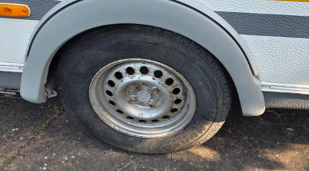

- Neumaticos del 2014! llantas oxidadas, hay que cambiar las 3 ruedas

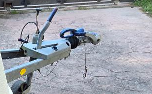

- freno de inercia toca cambiarle el muelle, estabilizador oxidado y muy viejo

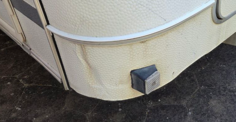

- golpe en principio no importante, los plasticos delanteros se los quito y puso esas luces

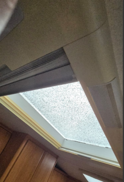

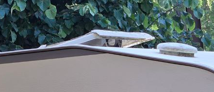

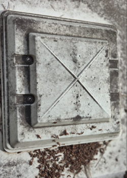

- las claraboyas el plastico de fuera esta roto, cierra bien pero lo que sobresale para los lados esta rajado, no afecta a que entre agua

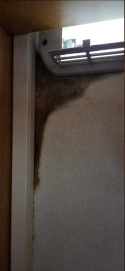

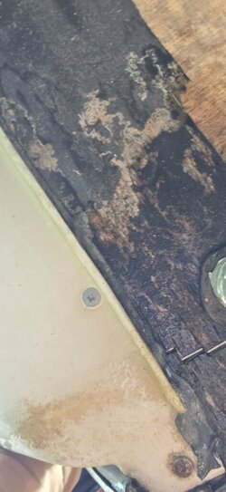

hace un rato ha llovido y esta mojada por fuera, cero humedades... hasta que me agacho y.... se acabo lo bonito
Justo debajo del WC pongo la mano sobre la madera y sale chorreando... todo el suelo donde esta la esquina la madera levantada y humeda, esta justo debajo del deposito del WC y la salida de agua de la pica...
esta en bastante mal estado, la foto la hice rapidamente y no se ve todo lo que es el daño...
una pena pq el hombre no se lo esperaba ni yo tampoco, ha ido bien que lloviera pq he podido detectarlo a tiempo
asi que otra caravana descartada 3 caravanas.... 3 humedades!

Joderrrrr...
Las esquinas son muy puñeteras, porque escurre mucho agua justo por ahí, y puede "girar hacia dentro" al llegar al borde...

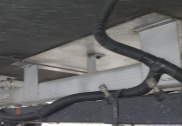

lo unico que dudas son estas cosas cosas que he visto, esta plancha me dicen que no es de origen, aunque se ve muy bien soldado en la barra del chasis para ser una reparacion, parece de serie

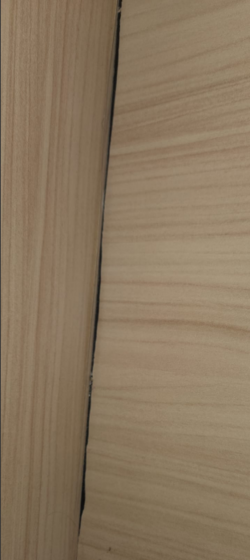

esto creia que es humedad pero es como si la madera la hubieran cortado mal en su dia

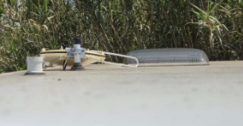

Antena TV rota (no me importa, y diria que a la chimenea le falta el capuchon

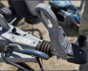

Freno de inercia y estabilizador no son al-ko, diria que ponia WS3000, hay repuestos para esta marca? en principio todo funciona bien

Cosas que "sabemos todos" aunque no tengamos Sun Roller. Sí, le falta la capucha a la chimenea, y puede entrar agua.
El WS3000 lo tenemos nosotros, es muy cómodo y "va bien". Pongo comillas no porque vaya mal, sino porque no hemos probado a ir sin él, no podemos comparar. Eso les pasará a muchos con Alko 2000, 3000 ó 3567 :D
Edito aquí: lo de las paredes pasa en "todas" las marcas. Salvo en las que saldrán foreros a comentar que la suya no...

Lo de la plancha ¿Está soldado al chasis? No se puede/debe soldar nada. Si está de origen, alguna función tendrá ¿Está donde la bombona de butano? ¿Algo con peso, tipo depósito de agua? Por si es para reforzar digo yo :dontknow:

esta soldada al EJE, que es lo que me llamo la atencion, por eso la foto, me sorprendio...
no se que hacer pq me ha gustado, pero eso me ha peocupado, pq que este soldado al eje no lo habia visto nunca
Dakota un consejo en plan de amigo, vete a un concesionario o a un negocio de autocaravanas y caravanas, o a una de alguien de confianza, esas que llevan tiempo en wallapop o similares es por algo, lo siento si soy demasiado desconfiado como gallego que soy, pro a lo largo de mis 68 años ya he visto demasiado.Pienso como NomadLand, parece que noquees aprender
Esa plancha no parece de origen y por las fotos, aunque borrosas,los cordones de soldadura están bastante feos,no de fabrica.
A mí entender,y si no es de origen,que no lo creo,esa plancha la pusieron para reforzar el suelo porqué se hundía.

las ruedas estan bajas, dicen que tienen un poco mas de 3 años, pero esas ruedas va a tocar cambiarlas

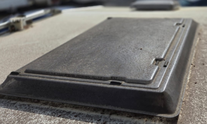

claraboya remistop de las antiguas, las gomas de ajuste estan podridas, es como la que tenia en la sunroller y eso no me mola, los plasticos ya se notan viejos, ademas cuesta abrir la claraboya, tiene una de suciedad en el techo que da miedo, tiene un pino al lado

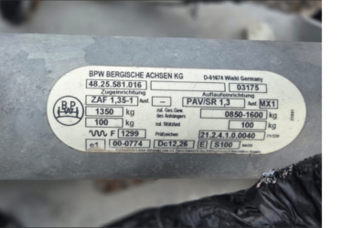

Freno de inercia BPW, ya me han dicho que no existe esta marca, el muelle en principio esta bien, estabilizador HOBBY WS3000

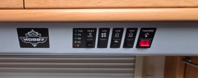

desconocen las funciones de estos botones...
entiendo que izquierda a derecha son
- indicador capacidad deposito agua
-ventilador (no tiene)
- luz cocina 12V
- luz claraboya
- agua caliente truma
alguien sabe si esta radio viene de serie?:rolleyes:

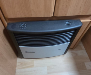

calefaccion trumatic con aire impulsado, el piezo electrico funciona
claraboya WC y remistop, he dicho que tiene mierda para dar y vender?
