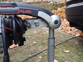

Sinceramente. No tengo ni idea como lo hacen. Un compañero dijo que se la pesaron desenganchada, por eso he supuesto que lo harán así.
Aunque pensándolo bien, si la pesan enganchada al coche, puede dar lugar a errores o dudas. El peso en bola puede ser el correcto ( ¿El que marca el enganche?) O puede que vaya con exceso en bola, con lo cual creo que lo más idóneo y certero será pesarla individualmente...🤷🤔
Buen argumento y ademas frecuentemente cierto. Facil solucion. Que pesen lanza, si quieren, tambien peso en eje trasero y ya metidos en harina que lo hagan tambien con el conjunto. Yo, a su entera disposicion.
