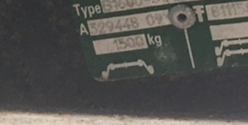

La MMTA está condicionada por lo elementos constructivos, el eje tendrá una placa en la que pondrá el peso que soporta. En mi caso, (de hecho tengo la carpeta con todo el papeleo, fotos, etc..), eran 1500Kg y coincidía con la documentación. Me parece muy raro y esto me tiene muy extrañado, si miráis las placas y está en rango no habrá problema...
Pongo foto de mi eje.... (yo subí de 1300Kg a 1500Kg).

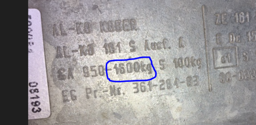

También me miraron que la la lanza aguantara el peso, en mi caso 1600Kg.

Al final el fabricante es Alko, para un modelo de 1300Kg si ese va a ser su máximo peso (MMTA) pondrá un eje Alko de 1300Kg por tema de costes pues uno de 1500Kg encarece el producto de forma innecesaria. En España se sacan de la manga las MMA, y si la TARA son 1040 Kg pues te ofrecen 1100, 1200 y 1300Kg a elegir, para que no te tengas que sacar el B+E si se da el caso... y así eliges una MMA más baja...
