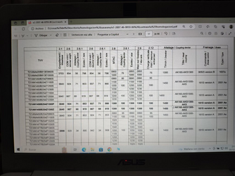

Yo creo que ya lo explique mas atras, mirad:
Mi caravana es la primera de la lista, hay 2 variantes, la de 950 kg y la de 1000kg
Mirad la ultima que aparece en la foto, tiene 7 variantes con 7 pesos distintos y todas con los mismos componentes, mismo eje , mismo cabezal mismos frenos....................................todo igual.
Asi que la casa, en este caso caravelair puede cambiar la variante , porque en realidad no cambia nada de una con respecto a la otra , solo la chapa identificativa.
De echo y como muestra os comento que a mi me lo cambiaron , se quedaron con la placa que indicaba que era la variante de 950 kg y me pusieron la placa que ahora indica 1000.
Yo creo que al compañero le van a mandar el certificado y la placa pasa su sustitucion por la que ahora lleva y se la van a poner a esos 1500 kg que el quiere.
