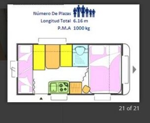

Os adjunto las distribuciones. A ver si me podeis dar vuestra opinión y me ayudais un poco!!
Gracias!!

Puntos fuertes de cada una:
Caravelair: precio y tres ambientes (literas) en poco tamaño y peso.
Tango: Buena distribución, amplia en dos ambientes. Con literas, que nos gusta para nuestras hijas. Nevera grande, incluido el aire acondicionado.
Burstner: muy buena marca, camas grandes, más nueva que las otras.
