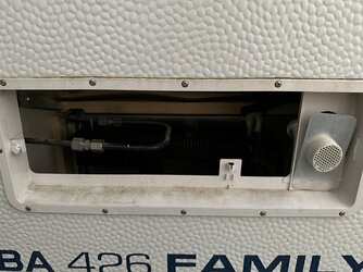

Como se saca las rejillas exteriores del frigo? es para poner los ventiladores en la superior...
Tiene una pestillo a la izquierda y de ahí sale bien, pero la parte derecha no se "despega" y me da miedo romper algo...

Tiene su truco, pero sale. Tiene pestañas por todo alrededor, un poco más grandes en el lado contrario al del pestillo, que sólo gira 90º, por cierto.
Lo hago todas las veces que enciendo la nevera y con eso me es suficiente para que funcione, sin ventiladores.
Pero a lo que vamos, pones el pestillo en "abierto" y luego pones los dedos en ese lado de la rejilla para hacer fuerza y sacarla. Luego poco a poco, haciendo la fuerza en cada pestañita "sale sola". Las últimas, en el lado contrario, salen mejor si con casi toda la trampilla fuera, la deslizas un poco hacía el lado del pestillo.
Lo estoy diciendo de memoria porque ya lo hago automático. Sí recuerdo que las primeras veces cuesta más porque el butilo lo pega muy fuerte.
Ya he podido abrirlo! muchas gracias!!

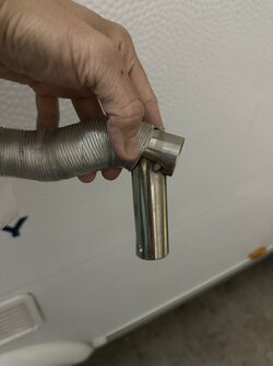

Por cierto, esto es la salida de humos de la nevera cuando se pone a gas, no? Si nunca voy a ponerla a gas podría quitarlo? me molesta un poco para poner los ventiladores... y porque tiene un orificio por detrás del giro?

Es la chimenea, sí. Y esa parte metálica es para que soporte el calor en ese punto que el tubo corrugado no soporta, para que no se deshaga.
Si no usas gas, en principio lo puedes quitar. Pero piénsalo bien ¿de verdad te molesta? Quiero decir, no hace falta poner un ventilador tan grande, ni siquiera dos, aunque algunos compañeros los pongan. En caso que decidas hacerlo, guárdalo bien, donde no se aplaste el tubo. El día de mañana puedes volvérselo a poner para venderla o, quién sabe, para poner la nevera a gas...

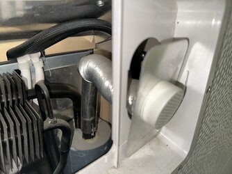

Muchas gracias!
Pues pensaba quitarlo porque en la izquierda tengo el tubo también del gas... y no entran dos ventiladores de 12cm... Al final los pondré de 9cm que caben justitos...
Adjunto foto!
Con dos de 9 cm. tienes suficiente. Sólo hay que sacar el aire.
Es que si cambias algo del gas, volver a ponerlo en condiciones es más arriesgado. Bueno, eso opino yo.
