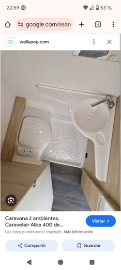

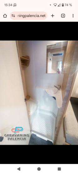

Buenas noches!
¿Alguien que tenga una alba 400 o similar puede decirme cuánto mide el plato de ducha? Quiero quitar el de mi 486, que tiene un "escalón" inservible y que nos estorba a la hora de estar sentados en el trono jeje
Por lo que he visto, el de esos modelos (seguro que alguno más es así) es cuadrado (adjunto foto) y si coinciden las medidas (74'5 x 74'5 más o menos) me vendría al pelo.
Gracias por adelantado!!

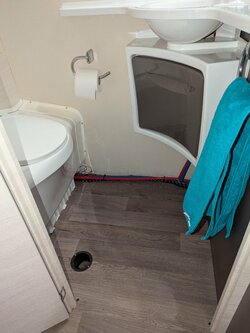

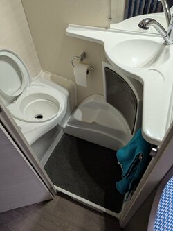

Hola.
Me refiero al relieve que tiene en la parte que va debajo del lavabo y que llega hasta el retrete, que no he especificado.
Está hueco (sólo pasan instalaciones y tubos de agua que ocupan muy poquito) y desde nuestro punto de vista resta espacio .
Gracias

Ahora sí.
Pues ahí tienes faena... Tendrás que quitar el lavabo también ¿no?
Pues es que si el plato de esos modelos sirve, solo tendría que apañar una canaleta para la esquina que está debajo del lavabo.
De esa manera quedarían tapados los tubos y cables, porque dicho plato ya tiene su propio hueco para los tubos horizontales. No sé si me explico jeje
En esta foto se aprecia mejor lo que quiero decir:
    375,2 KB · Visitas: 44

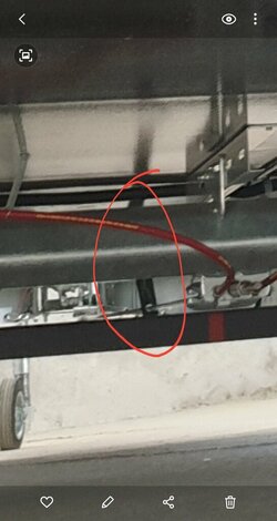

Buenas, tengo una Caravelair Alba 426 y el otro día preparando la caravana me di cuenta de que en la parte de abajo tengo ese trozo de goma colgando. Creo que tendría que ir enganchado a algo pero tampoco entiendo si función y cuantos km lleva así colgando. Alguien sabe que es y para que sirve???
    81,5 KB · Visitas: 49
Esa cinta de goma es un apoyo (en principio para aminorar las vibraciones) de la varilla del freno, al suelo de la cv. Se te ha roto del trote, a mí tb me pasó, vuelve a atornillarla y listo
Entonces enganchar el extremo de abajo que se ha roto al cable que va la parte de arriba entonces?
La parte de abajo, q tendrás los ojales rotos casi seguro, coge 2 tornillos y atornilla esa parte de la cinta ( no la parte que esté rota) al suelo de la cv.
No hay q enganchar a ningún cable.
Ahi puedes ver algo la cinta, no tengo ninguna foto q se vea bien.
Una parte sujeta la varilla y la otra punta atornillada al suelo con 2 tirafondos.
