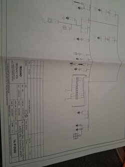

si algo tienen las caravelair es que practicamente comparten esquema electrico, te pongo el de la mia por ver si te aclara algo.

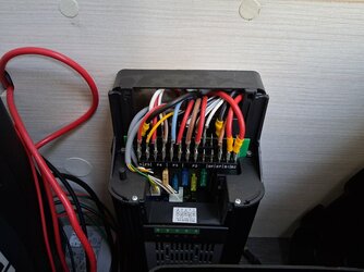

Soy novato en el foro, aunque lo consulto bastante. Tenemos una Caravelair Artica 496, y tenemos un problema con la electricidad
Nos hemos dado cuenta de que llevábamos fundido el fusible del circuito del coche de alimentación bajo llave de la piña (pines 10 y 11).
Al cambiar el fusible, se vuelve a fundir al instante.
Tras revisar las conexiones, vemos que los cables de la piña se transforman en marrón (+) y negro (–), y que están todos conectados en una misma regleta.
Deducimos que el problema proviene de ahí y que, separando los negros y los marrones, se soluciona.
Ver el archivos adjunto 4153724
Ver el archivos adjunto 4153725
La pregunta es si alguien sabe para qué sirven o qué alimentan actualmente.
La nevera es de compresor y se alimenta de forma continua desde la batería.
Nuestra suposición es que se trata de una previsión por si algún día se quiere instalar una nevera trivalente, aunque desconocemos si ahora se utiliza mediante algún relé.
A ver si alguien puede arrojar un poco de luz sobre el asunto.
También hemos encontrado esta conexión que tiene tensión, pero que no se controla con ningún botón o interruptor.
Ver el archivos adjunto 4153726

@FLECHA gracias por el aporte. Lo miraré, ya que siendo el mismo fabricante imagino que será parecido. Tengo los planos de distribucion de mi caravana, pero la calidad de la copia es tan mala que no se puede leer nada.
@i_minex se trata del paso entre el arcón de la cama y la canaleta que pasa por debajo de la puerta hasta el mueble de la cocina
El cable reserva de la segunda foto, es el Azul que está conectado en F3...
Este es el esquema de la centralita.
El azul es el J16 creo. El J16 y el J18 son el F3, que segun el manual, es el que da corriente a la bomba de agua.
