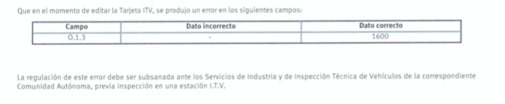

Corrijo lo dicho anteriormente (lo acabo de comprobar) en mi caso el dato que venía en blanco era el 0.1.3
Tengo la "mala costumbre" de escanear y guardar todo.
El Informe que enviaron desde Volkswagen Alemania contiene los datos del coche, y este cuadro (que es lo que me pedían en la ITV)
Si te fijas, en el informe ponen "Que en el momento de editar la Tarjeta ITV, se produjo un error en los siguientes campos:"
Intentalo por esta vía a ver si tienes suerte.
Enséñales este cuadro que adjunto, para que vean que el Fabricante puede emitir un Informe (sin problema) corrigiendo los datos en blanco; en el caso (obviamente) que no haya ningún problema oculto en todo ello (lo cual no tendría sentido, la verdad).
Suerte (y)
