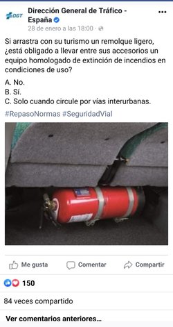

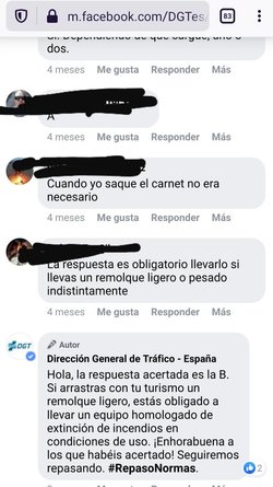

Esta pregunta es relativamente reciente, la lanza la DGT
La respuesta es la B.

La misma interpretación que hice yo errónea por el tema ITV, es la que haces tú comentando que no es obligatorio por el contexto al que se refiere la normativa.
Ver el archivos adjunto 4123290
Ver el archivos adjunto 4123291
Es evidente que todos nos podemos equivocar, y es de sabios rectificar. Que ya te puedes ir al Lidl o donde quieras a por él... ??
