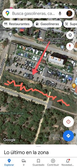

Aquí se produjo un incendio hace años,donde las rayas
Donde la flecha estaba yo.
Estaba lleno de matorrales y arbustos secos,y en pleno Agosto...menudo polvorín.
Actuación,los campistas con mangueras desde el camping,un lugareño con tractor cuba tirando agua,una cadena de gente con cubos desde el lado de la playa hasta que llegó la GC y desalojó el camping ,sacando los coches.
Los bomberos terminaron el trabajo,pero creo que no hubo ningún desastre gracias al buen hacer de los campistas,yo incluido.
