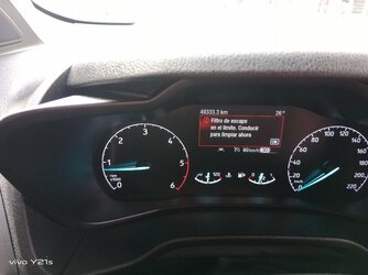

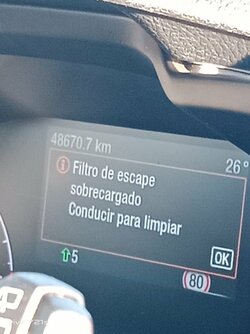

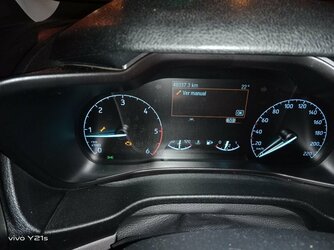

Esto es lo que sale, supuestamente le han reconstruido el filtro de partículas la semana pasada, que es lo que venía dandome problemas desde Junio.
Con 50000km me parece raro que ya esté taponado. A ver que te cuentan.
Por mi experiencia,que no es mucha,en el curro,o no han hecho bien la reparación o han hecho una ñapa.
El Fap lleva dos sensores,que miden en la entrada y en la salida del escape,donde está el filtro.
Según el diferencial de lectura,le va decír a la centralita una u otra cosa.
Por curiosidad ¿cuántos años tiene esa Tourneo?
¿Los sellos de la ITV son etiquetas e indican el kilometraje de cada inspección?
Como bien dice @i_minex no son kilómetros para que esté dando tantos problemas el FAP. Es raro.
