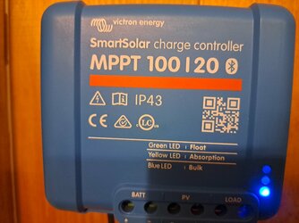

El regulador solar que has puesto se queda corto para dos placas como las que indicas, el máximo que gestiona para baterías de 12v son 440w y dos placas de ese modelo se va a 560w
Gracias, estaba dudando si el correcto sería el de 50A y ya me lo has aclarado

La parte positiva ha sido que como finalmente, por retrasos en la entrega, compramos de segunda mano, la instalación ha sido muy sencilla al instalar sobre una ya existente, sin necesidad de hacer nuevos agujeros ni nada, cambiando los cables y fusibles acorde a la nueva instalación, eso si. La placa y el regulador muy fácil, el booster un poco mas complicado, pero bien.

si, es la basen de 230ah. Sabia lo de la aplicación, simplemente cambiamos una por otra y ya esta, por lo que te digo de que no me han cambiado los consumos y como he incrementado la capacidad en 3,5 veces, no me he preocupado de momento . También se que puedo ver y controlar el regulador (no se si también el booster) ambos son Victron. Como ya he dicho en este y otros hilos, soy un ignorante total en cuanto ha todo esto. Me he leído muchos hilos, sobre todo en AC Pasion, sigo vuestro hilo de El Rincon del Litio, pero cuando os pones hablar de si "balancear" o mil y otras historias, me pierdo. Tengo mucho que aprender en esto de las autonomía eléctrica, sus componentes, usos y como optimizar el rendimiento del los equipos.
