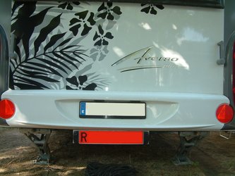

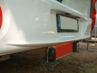

Yo la monté con un ángulo de aluminio y le puse dos iluminadores de matrícula.
Las dos matriculas deben estar suficientemente iluminadas (desconozco los lúmenes necesarios) pero es fácil hacer el montaje que realicé, espero que sirva de ayuda.

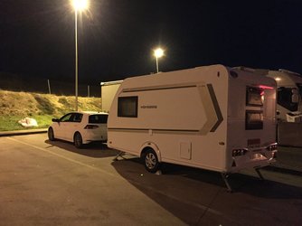

El viernes me entregaron mi Weinsberg 400 LK, y me gustó mucho como ponen ellos las dos matrículas.
Os dejo una foto de la noche del viernes (durmiendo en ruta) porque no tengo ninguna hecha desde atrás en la que se vea mejor, pero se aprecia más o menos bien.

Mal puesta ya te lo dirán los de la ITV,
siento decírtelo.

Este tema de colocacion de placas ya se hablo hace muchisimo tiempo , y segun lo que me dijeron a mi en su dia, ( que no tiene por que ser cierto) , las llevarias mal.
La roja siempre tiene que estar encima de la blanca cuando se opta por la opcion de llevarlas las 2 en el centro, que entre otras cosas solo esta permitido en la categoria O2 ( remolque de mas de 750 y menos de 3500kg).

Todas las caravanas que estaban en el Concesionario tenían la instalación de la matrícula de esa manera (tanto las Knaus como las Weinsberg).
La verdad es que a mi me gusta ?

Este compañero la lleva mal puesta?
nos podrias decir el porqué?

Según se ve en la foto, posiblemente no va iluminada.
Y por otro lado le han hecho agujeros en la chapa de la Cv y no en el embellecedor, para mi esto es de poca profesionalidad del que se la ha puesto, mañana hay que cambiarla y ahí quedan los agujeros.
Todo esto desde mi punto de vista según veo en la foto.

Cuando ponga alguna foto mejor hablamos, pero yo veo 2 luces debajo de la matricula integradas en el paragolpes, que a lo mejor no son luces y es otra cosa.
y después, puede ir pegada con cinta de doble cara, que tampoco se aprecia.
Pero en cuanto a la ubicación, a mi juicio están perfectas., de hecho yo no las llevo asi, porque no tengo hueco entre el paragolpes y la ventana , si lo hubiese tenido, las habria puesto asi.

Creo que no va atornillada a la pared (en eso la verdad es que no me fijé), pero lo que si que lleva son luces en ambas matrículas (los dos bultos que se ven en la parte superior de la defensa son las luces de la matrícula roja).
Desconozco la ley en cuanto a matrículas la verdad (quiero pensar que el Concesionario si, ya que se dedican a eso), pero no entendería que me multasen por llevarlas así: van visibles, centradas y ambas con iluminación ?‍♂️ ; pero está claro que cosas peores se han visto.

Si, iluminadas van seguro porque era una de las cosas que iban incluidas en el "pack regalo" que dan siempre, y además hicimos las comprobaciones de funcionamiento antes de salir.
Lo de si van atornilladas o no la verdad es que no me fijé; pero viendo como trabajan, y que siempre ponen así las matrículas, me sorprendería que en el caso de que vayan atornilladas no le hayan puesto sikaflex o algo similar.
