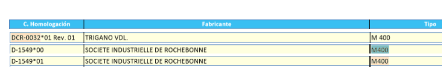

Al decirme los de la empresa de homologación que difícil lo ven he empezado a buscar cosas para dar evidencias. Encontré en el catálogo que aguanta 1500Kg y en España homologa a 1300Kg, quizás esto sea un problema. No sé...
Luego la empresa que la homologó bajo contraseña DCR-0032 desapareció en el 2012, he encontrado en el BOE que entró en concurso... :-(. La cuestión que como dice nuestro amigo Flecha aquí hay algo raro. Se van los de homologación a consultar el DCR-0032 y me dicen que además de la placa del chasis la variante y el modelo no figuran... ahí hicieron algo por ahorrar un duro dado que la empresa se va a tomar por.... en menos de 2 años!
Así que yo estoy intentando aportar pruebas, he escrito de nuevo a Francia a ver si me contestan... al final me quedo sin subir el peso... intentaría con otros... soy muy cabezón pero esto huele raro.

Las 3 son Caravelair, pero la única de Trigano VDL es la DCR-0032 tal y como pone en mi TITV. Pero la variante y modelo comercial no aparecen, lo contraseña es anterior al 2008, creo que la 546 es posterior (de esto no estoy seguro). Creo que se homologó con alguna irregularidad, no se debieron hacer las gestiones, me mosquea el concurso de acreedores, esta situación no se da de la noche a la mañana...
Todo esto es un suponer pero el importador entiendo que corre con los gastos de homologación para comercializar el producto en España...
