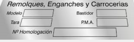

1 -la chapa se cambia ( ya te lo he comentado)
2- armate de paciencia con el CAC , a mi me respondieron casi a las 3 semanas de hacer la reclamacion
3-la contraseña de homologacion esta en la documentacion, tendras que preguntar al dueño de la caravana.
4- si vas por el parking, no se te olvide la foto del eje.
tampoco estaria de mas si dices que tienes alguna en el parking, que (previa consulta al dueño), pudieses ver en su chapa a cuantos kilos esta , lo mismo es mas nueva y tiene contraseña europea, cosa que no entiendo que la tuya no la tenga.
bueno, ya sigues contando.
Pues van bien si tardan 3 semanas...
Lo que quería ver es si la chapa es la misma, sólo si es idéntica. Normalmente en la chapa pone el VIN y la contraseña de homologación como tú me mostraste en foto anterior... mi chapa es un poco "simplona", es lo que también me mosquea.
Un placa de remolque que se precie debe llevar estos datos, algo que la mía no lleva, ni TARA, ni Homologación,... sólo lleva el PMA y Bastidor.
Ver el archivos adjunto 4117831
Pues si.
Mi placa lleva todo eso que comentas, igual que en la foto que puse.
Por eso te decía que esa placa la han cambiado.
Estoy más que convencido que tú caravana ya disponía de contraseña europea.
A ver si el grupo trigano te aclara algo.

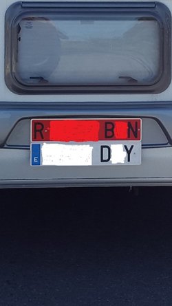

pues yo las llevo una encima de la otra y no he tenido problemas en la itv y no he tenido que implementar luces a la segunda placa, eso si, van en el mismo plano y las luces iluminan perfectamente las 2 matriculas.
una placa de aluminio o galvanizado de 1mm de la medida correspondiente , (creo que son 52x23) y ya estan en el mismo plano vertical.
Esto depende de a quién cojas... así las llevo yo. Hubo que poner piloto... creo que tengo alguna foto... luego la cuelgo
puede ser, en cualquier caso a mi me dijo que perfectas, tambien me explico que segun la normativa actual solo habia 4 formas posibles de colocar las matriculas.
mirando por detras;
1- roja en el centro, blanca a la derecha
2- blanca en el centro, roja a la izquierda
3-roja en el centro, blanca debajo de la roja siempre.
4-roja en la izquierda, blanca en la derecha.
de esa manera las llevaba yo, cuando hice la consulta a la itv y con la foto que envie , me dijeron lo mismo que yo te digo a ti, que o ponia luz a la placa de abajo, o las ponia en el mismo plano vertical.
Por eso tiene que iluminar cada una de ellas. Yo las llevo como tu y solo con la iluminacion superior de la roja.
tus placas no van en el mismo plano vertical, ademas de que tiene un elemento por enmedio que impide que la luz reflecte bien en la de abajo.
en esto del plano vertical me hizo mucho incapie .
Creo que el paragolpes es el mismo. Comparando no están igual... las tuyas están alineadas. Ese reborde es el que hace sombra en mi caso. Es como indicas si señor... al final hay que estar haciendo ñapas! Con una placa te quitas de historias.

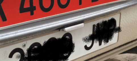

Ver el archivos adjunto 4117853
Me lo parece a mi, o la blanca sobresale por bajo?
A mi, con la moto, no me dejaron que la matrícula tuviera los bordes al aire, por ser un "elemento cortante"...
por bajo de donde?
de la caravana no.
del paragolpes , si . La posibilidad de cortarse existe, no lo voy a negar, pero en principio no me dijeron nada, solo insistieron y mucho que estuviesen en el mismo plano vertical.
y con la moto, ya hace mucho tiempo que piden o bien matricula de policarbonato o bordes protegidos, por que como bien dices es un elemento cortante, a mi tambien me lo piden en la moto siempre.
por bajo de donde?
de la caravana no.
Ok, es que tengo que pasar la ITV en breve y tengo la matrícula del remolque fuera del paragolpes, sin iluminar... cabe la posibilidad de que me obliguen a arreglarlo.
La cuestión es que en el paragolpes caben las dos de forma horizontal, pero sobresalen las puntas por el lateral inferior y me teno que no me lo permitan por el riesgo de corte.
Intentaré ponerlas de policarbonato, a ver que pasa...
Vaya. A mi en la caravana en la penúltima ITV me dijeron lo mismo. Que le pusiera un marco a la blanca porque era un peligro. En esta última inspección al cambiar de tractor y ponerla acrílica, ya no es necesario.
