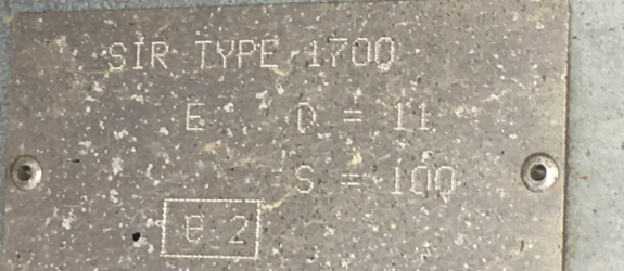

Esa placa que pone 1300 kg, te la deberian de cambiar, a mi me la cambiaron cuando la compre nueva, estaba para 900 kg y la nueva placa dice 1000.
esta claro que tu caravana ( la otra foto de placa), tiene una lanza para para 1700 kg, lo que te falta es la placa del eje, que a ver si puedes hacer una foto y la pones por aqui.

Ves, lo que te decia, por un lado esta la placa de la lanza (izquierda) y por otro la placa de la caravana que es la que te deberian cambiar con el nuevo peso.

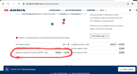

No se si lo he entendido bien.
La informacion de la web que pones se refiere a que las caravanas Adria Altea tienen una MOM (Masa en orden de marcha) que va desde 1008 a 1235 kilos, pero es que esto depende de la medida de la caravana.
El modelo Adria Altea 402HP, que es limite inferior, tiene una MOM de 1008, y la Adria Altea 542PK, que es el modelo mas pesado de la gama, tiene una MOM 1235.
Existe otra mayor, la 552PK, que debe de pesar menos porque tiene una MOM de 1228.
Entre estas dos cifras estan todas las MOM de los modelos de medidas intermedios.
No es que una mismo modelo de caravana tenga diferentes MOM.

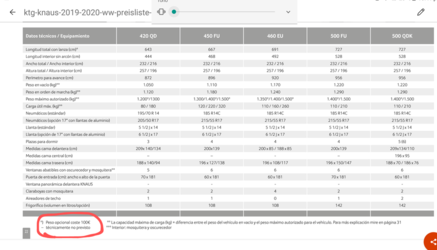

Si, en lo de la MOM, creo que no lo entendí bien, fui a buscar un ejemplo y me extrañó ver lo del cambio de MOM, pero en lo de la MMA, si, mira las Knaus.
Por documentacion puedes subir la MMA hasta 1500.

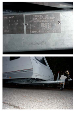

La chapa es esta:
Tapó el VIN, pone:
Trigano VDL
1300 KG
1-1300 kG
100 KG
No pone otra cosa...
Me agache, soy joven y no llevo mover :). Cuando no pueda agacharme lo pondré jeje... acabo de ver en industria la contraseña de homologación pero no puedo entrar en los detalles. Esta gente ya me ha comentado que la variante y la denominación comercial no figuran en la contraseña de homologación DCR-0032, algo muy extraño.
La chapa es esta:
Ver el archivos adjunto 4117777
Tapó el VIN, pone:
Trigano VDL
1300 KG
1-1300 kG
100 KG
a mi me paso lo mismo, me dirigi a una itv y me proporcionaron los detalles ( ellos si que pueden verlos).
La chapa a mi me la cambiaron como ya te dije.
Nos falta todavia la foto de la chapa del eje , que seguro que es de 1500-1600kg.( segun lo que te he puesto, sera un B1600-3 o un B1600-1)
Otra cosa sera que haya un error en tu documentacion , que por lo que se ve es lo mas factible, y este mal la contraseña de homologacion y sea que se yo en vez de DCR solo DC o en vez de 032 sea 035.
pero lo que esta claro es que tu caravana por documentacion se puede subir de peso.
Pon foto del eje ,anda.
