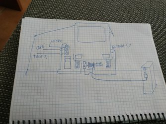

En el caso de que la toma te pille lejos, puedes utilizar el de 25 m (o 50, lo que compres) y ahí enchufar la caravana, y te quedarían 3 tomas libres para la parte de delante de la caravana... Dibujo 1.
Si la toma te pilla cerca, si el cable de entrada a la caravana lo compras o te lo haces de unos 3 o 5 m, enchufas directamente. Y como esa misma toma, por la parte de atrás tiene para enchufar, ahí le puedes poner el otro prolongador más corto que puede ser de 10 o 15 metros (aunque te sobre cable), y ese dejarle en la parte de delante de la caravana. Dibujo 2.
Así es como lo hago yo...

Muchos alargos hay ahí...
(Te he copiado la Cv. [emoji23])
WoW!!! No es mala idea!!!! Buenos esquemas gracias! La cosa sería hacerme o comprar el que sale de la caravana más largo, porque solo los he visto 1,5m máximo!
A mí, el que me venía en la Cv, era de 1,5 m, efectivamente... Compré 5 metros de cable, de 2,5 mm X 3, y lo cambié...
El primer dibujo es lo que tiene mas logica para no llevar cables de mas
