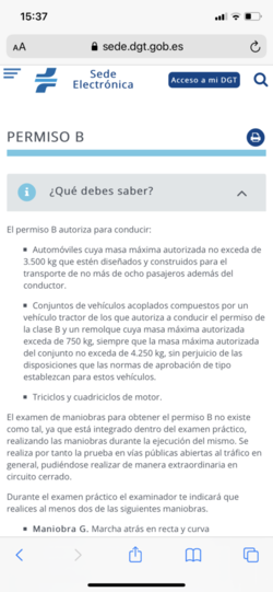

Después de mucho mirar otro tema, en relación al permiso B y tras comprobar que la dgt tiene esta información en su web y así me lo han confirmado por teléfono, la modificación del rd de circulación permite un conjunto de hasta 4250kg con este permiso. Os adjunto la captura de la sede de tráfico y agradecería si alguien sabe más del tema!
Muchísimas gracias 😊 0C3CA5AF-2400-4348-B824-C978750175E1.png0C3CA5AF-2400-4348-B824-C978750175E1.png

Donde pone "sin perjuicio de las disposiciones que las normas de aprobación de tipo establezcan para estos vehículos" quiere decir que necesitas examinarte de la autorización 96, lo que se conoce como B96. O eso o el E.
Resumiendo, no, no puedes llevar 4250 kg con el B, salvo que el remolque pese menos de 750 kg.
Estamos en lo de siempre. Si el 060, tuviera razon, el añadido que dice Aunolose, sobraria; como sigue ahi, opino lo mismo que el.

Con respecto al carnet con el B solo puedes llegar en el conjunto A 3.500kg. A partir de ahí, carnet específico B96 o B+E.

Si, gracias ☺️ solo q me llamo la atención la “novedad” x eso preguntaba ... no llego a 3500 kg jiji

Por otra parte, no pones ninguna novedad de la ley ni de la web de Tráfico. Eso lleva años así redactado. Busca en el foro porque es un tema sobradamente tratado.
