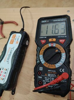

El cargador,ya le he puesto el ventilador,lo he probado antes y después,creo que se calienta mucho menos.
He localizado los pines del relé y ahí lo he conectado,en la entrada del relé que saca la potencia a la batería.
Creo que está bien así,aún no lo he podido probar con el corte de carga.
Ya os lo diré.
Está pegado con silicona de motor,de la que es flexible a los cambios de temperatura y es fácil de quitar.
Lo probaré bien,a ver si funciona como quiero.
Edito,el voltaje siempre es de 11,5 voltios,hagas lo que hagas,y cuando desconectas de la red,se para.
Si quitas la pinza de la batería, también se para,no tiene voltaje,por lo que deduzco que es la entrada del control del relé.

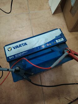

Probando y con éxito.
El cargador no se calienta ni la mitad.
Con la batería bastante mal,estaba a 10 y algo voltios,ahora ya va con 12 y pico.
No hace casi ruido.
Ahora toca poner el ventilador en el otro, aunque esté tendrá que ser con interruptor,ya que es más electrónico.
Edito, esperando a que termine la carga,a ver si se para el ventilador,creo que si.
