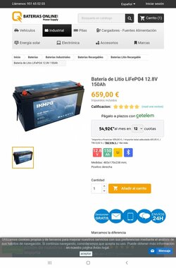

La que llevamos ahora es de 400w monocristalina pero de 24v y la batería es de litio de 120A (comprada en Velez Málaga por cierto) que aguanta descargas bastante mas profundas que las de gel o las de AGM

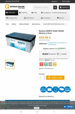

Vuestro kit solar tiene buena pinta, pero el precio de la bateria de litio debe ser elevado en comparacion a las agm y gel no?
Ésta es la nuestra (que es de 150A no de 120A como puse antes)

Y ésta sería una como la que tu quieres poner

En este caso no hay tanta diferencia de precio, si lo que he leido es cierto, las de litio son mejores en casi todo y duran mucho mas tiempo, siendo asi creo que merece la pena a largo plazo y a una caravana de menos de 750 kg le viene bien que pesen mucho menos.
